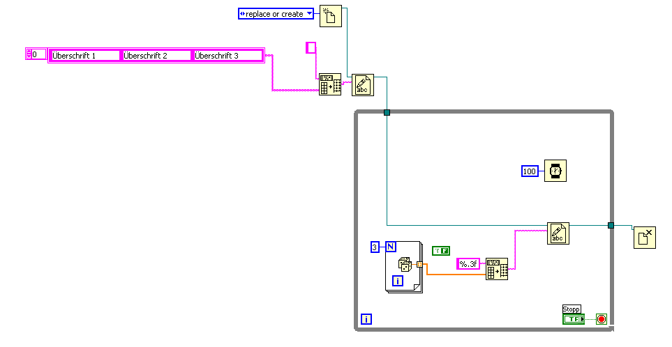

Hi liebes Forum Angel_not
Ich habe ein paar zufällige Messwerte in eine Textdatei geschreiben.
Das ganze Funktioniert auch, aber ich möchte in dieser Textdatei eine Überschrift hinzufügen, am besten noch in der Form, dass über jeder Spalte etwas von mir vorher festgelegtes steht.
Das ganze muss außerhalb meiner Schleife pogrammiert werden, aber wie genau weiß ich leider nicht Blush

Hallo Italo,
möchtest du im Nachhinein einer Datei Spaltenüberschriften verpassen?
Anderenfalls musst du die Überschrift doch nur am Anfang in deine Datei schreiben. Danach verwendest du die geöffnete Dateireferenz und schreibst immer hintereinander weg - um den Schreibpointer kümmert sich LabView, wenn du die einfachen Dateischreib-Funktionen verwendest.
Ich kann dein VI leider nicht öffnen!
Gruß, Marko

Hi Marko,
danke für deine schnelle Antwort Big Grin
Also bisher kann ich folgendes in meine Datei schreiben:
30,425781 30,000000 20,000000 TRUE
30,914062 30,000000 20,000000 TRUE
31,402344 30,000000 20,000000 TRUE
Ich hätte jetzt gerne darüber eine Überschrift, bzw. besser wäre sogar über jeder Spalte eine eigene Überschrift, was was ist, also in einem String-Bedienelement z.B.
Nur das mit dem Header bekomme ich iwie nicht außerhalb meiner Schleife hin Blush

RE: Header erstellen
..ja dann bastel doch das nach, was ich dir als Bild hingelegt habe.
Da wird eine Überschrift (für jede Spalte) erstellt und danach werden die Daten geschrieben.
Im übrigen kann ich dein VI nicht öffnen, da ich nicht auf LV 2014 zurückgreifen kann - es hilft mir also nicht, es nochmals in 2014 anzuhängen. Speicher mal als 2009 oder sowas.
Gruß, Marko
..naja öffnen zwar schon, aber ohne deine tausend Typdefinitionen isses nicht lauffähig.
Ich hab dir mal was gebastelt - im Grunde das, was ich dir schon in meinem Beispiel gabaut habe, das du ja offensichtlich nicht nachbauen wolltest. Angry
Das alles funktioniert aber nur, wenn du jedes Mal eine neue Datei erstellst.
Willst du an die bestehende anhängen, musst du prüfen, ob die Datei neu erstellt wurde und wenn nicht, das Header schreiben ausfalsen.
Gruß, Marko
