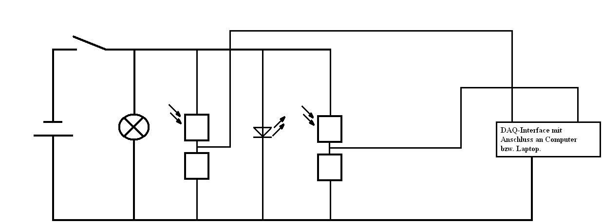

ich habe ein Problem und zwar soll ich und eine Kollege ein LavView-Projekt machen.
Wir sollen eine Glühlampe und eine LED in ihrer Einschaltzeit vergleichen mit hilfe des DAQ-Interface.
Schaltplan haben wir schon erstellt.
(siehe Anhang)
Unser Problem ist jetzt wie bauen wir das VI und Blockdiagramm auf?
Weil es sollen nich Unendlich Daten erfasst werden, sondern nur sehr begrenzt, unser Lehrer will das so.
Wie messen wir jetzt am besten die Einschaltzeit?
Meine Idee war es, dass sich die Datenerfassung via LabVIEW erst einschaltet, so bald eine Spannung von ca. 0,01V anliegt (wir haben einen Taster(Auschalter) in der Schaltung verbaut).
ODER
Dass das Programm zeitlich begrenzt wird, das dann mit einem "Start-Knopf"
Unser Lehrer fordert auch das die Auswertung sofort auf dem Blockdiagramm erscheint, bzw. die genaue Einschaltzeit.

wir benutzen das Interface direkt von National Instruments mit der Bezeichnung USB-6008.
Als Treiber benutzen wir den NI-DAQmx 8.9
Es wäre auch schön wenn man beide Spannungskurven synchron aufnehmen könnte

Ich glaube ich verstehe nicht ganz.
' schrieb:Wir sollen eine Glühlampe und eine LED in ihrer Einschaltzeit vergleichen mit hilfe des DAQ-Interface.
Nach dem Schaltplan zu urteilen, wollt Ihr die Schaltzeit messen.
Per Definition sind die Einschaltzeiten, die Summe der Zeiten, die ein Verbraucher eingeschaltet (bestromt) war.
Schaltzeit ist die Zeit, die ein Bauteil benötigt um nach Anlegen der Betriebsspannung einen bestimmten Betriebszustand zu erreichen.
Das würde in Eurem Fall für die Glühlampe bedeuten:
Ihr legt Spannung an, und messt die Zeit, die vergeht bis der Lichtstrom ein gewisses Level überschritten hat.
Darum nehmt Euch ein Triggersignal (Auslöser). Sinnvoll wäre die Spannung mit der Ihr Lampe und LED schaltet. Die Spannung muss man natürlich entsprechend wandeln, dass sie passt. Also schaut mal was Euer DAQ-Gerät als Trigger haben will.
Habt Ihr ein Oszi? Zum Anschauen was man gerade macht, ist das sehr sinnvoll.
Sobald der Trigger kommt, startet die Datenerfassung.

jetzt hab ich noch eine frage,
wie funktioniert das mit der "echtzeitauswertung"
ich hab keine idee
