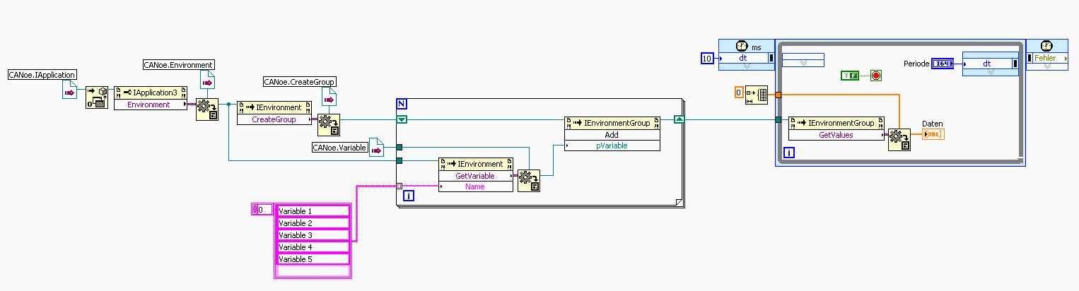

ich möchte über ActiveX CANoe - Umgebungsvariablen lesen und schreiben.
Ein VI mit 4 Variablen habe ich als Grafik angehängt.
Ich habe nun das Problem, dass die Systemauslastung schon bei 4 Variablen um 10% liegt, ich muss aber mindestens 40 Variablen lesen oder schreiben.
Hat jemand eine Idee, wie das ganze effizienter gestaltet werden könnte?
Vielen Dank für die Hilfe
Vogster
10.11.2008, 12:25
Beiträge: 3.702
Hohe Systemauslastung beim Lesen von CANoe Variablen über ActiveX
Mit ActiveX kenn ich mich nicht aus.
Für den Fall, dass es lediglich um die Anzeige der vier/vierzig Variablen geht, würde ich zuerst mal die Warte/Metronom-Zeit von 20 auf 250ms erhöhen. Unter bestimmten Voraussetzungen würde ich einen Anzeigerefresh auch nur alle Sekunde machen.
Leider geht es nicht nur um die Anzeige, dieses habe ich nur für dieses Beispiel so dargestellt.
Später sollen die Werte in Globale Variablen geschrieben werden, diese dienen als
Basis für ein Mess- und Analysetool.
20ms als Wartezeit ist hier das Minimum, 10ms ist eigentlich mein Ziel.
Grüße, Vogster
ich habe eine Lösung für das Problem gefunden:
Umgebungsvariablen in CANoe können mit Hilfe von LabVIEW in einer Gruppe zusammengefasst und dann gemeinsam ausgelesen werden.
Es ergibt sich folgender Code:
Die Systemauslastung liegt bei 3 oder 15 oder 30 Variablen bei 2% (Periode: 20ms).
Das Verdoppeln der Variablen hat keinen Einfluss, das Verändern der Periode wirkt sich proportional aus.
Grüße, Vogster
