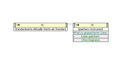

danke, habe ich es übersehen.
aber was wäre damit :
Gruß,
Daniel

' schrieb:danke, habe ich es übersehen.
[attachment=53160:StandardWerte.png] ?
Diese InvokeNodes/Methoden lassen sich aber nur für ein VI ausführen, dass sich im Edit-Modus befindet. Es darf also nicht gerade ausgeführt werden!
' schrieb:Andoras Variante dagegen ist maechtig. Ich dachte allerdings, dass das gar nicht moeglich ist, die Default-Werte per Propertynode zu setzen.
Bzw. konkret: ich habe gerade rumprobiert, ich find diese Eigenschaft einfach nicht. Wie mach ich das? Create Property - aber wie schliesse ich das aktuelle VI an?
Tja, und jetzt wird es kompliziert. Genau deshalb ist diese Methode in der Realität nicht sonderlich praktikabel.
1. Wie oben gesagt, das VI darf nicht laufen, damit diese Methode(n) überhaupt ausgeführt werden darf.
2. Du müsstest jetzt aus einem anderen VI eine Referenz auf das eigentliche Haupt-VI holen, und dann diese Methoden ausführen.
Nicht gerade ideal.
3. Und wenn dann doch irgendwann einmal eine Exe draus werden soll, dann geht das natürlich erst recht nicht. Also Speichern & Laden ist definitiv besser.
