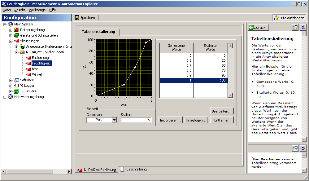

Ich möcht dieses Nachbauen,weiß aber nicht wie und seit Tagen bin ich auf der Suche.
http://www.LabVIEWforum.de/index.php?act=a...st&id=31532
Ich mochte Feuchtigkeitsteile in % Skalieren.
danke im vorraus.

aber trotzdem mal ein Versuch der Interpretation mit Beispielwerten:
hier kann auch Zugriff auf die Hilfe genommen werden.
...hat der verwendete Sensor keine lineare Kennline oder beschreibendes Polynom?
