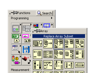

ich habe ein Array gebaut z.B. 10x10 groß. Alle Felder sind am Anfang mit 0 besetzt.
In Abhängigkeit von verschiedenen Benutzerbefehlen, sollen die Werte geändert werden.
Ist es möglich z.B. den Wert in Spalte 7 Zeile 4 auf den Wert 1 zu ändern?

<div align="left">Hallo, Nano,
na klar geht das, siehe beigefügtes Bild:

Ja, ist es...
...warum liest sich eigentlich keiner mal die Hilfe durch? Außerdem ist diese Frage im Forum schon x-mal gestellt worden...SUCHE hilft oft weiter! Mannomann...
Zum Problem: Nimm die Funktion "Replace Array Subset"

Im Array einen Wert ändern
@Jens,
vielen Dank.
