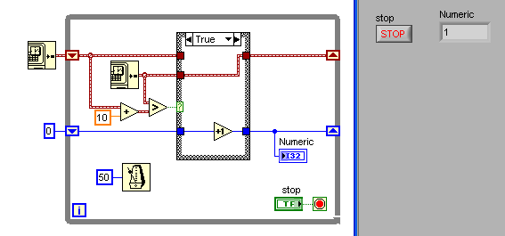

(24.04.2012 20:29 )gabesiano schrieb:  ich Wollte ein Case _Struktur die auf True geht alle 10 Sekunden.
Du kannst z.b. Zeit zählen (über Get Date/Time In Seconds Function)
(24.04.2012 20:29 )gabesiano schrieb:  wie kann ich bitte ein Taktimpuls die alle 10 Sekunden auf True geht erzeugen?
z.B. Zeit in einem Schiebereigister merken und in jedem Schleifendurchlauf abfragen, ob 10s schon vorbei sind.
Hier noch ein Minimalbeispiel (Der True-Case wird alle 10s einmalig ausgeführt):
10.0 .vi  10s.vi (Größe: 8,6 KB / Downloads: 291)

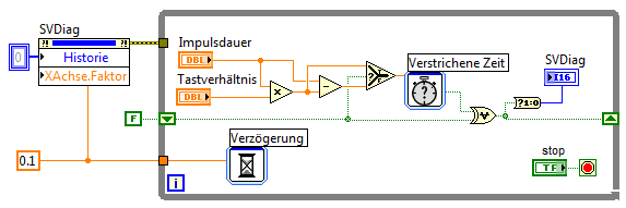

25.04.2012, 08:23 (Dieser Beitrag wurde zuletzt bearbeitet: 26.04.2012 07:47 von Lucki.)
RE: Impuls erzeugen ?????
Eine alternative Lösung ist der Verwendung des VIs "verstrichene Zeit"
10.0 .vi  Impuls.vi (Größe: 32,42 KB / Downloads: 333)

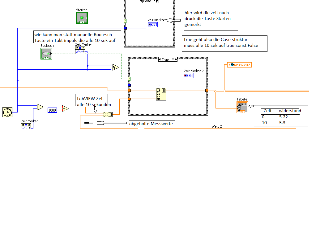

Vielen Dank erstmal auf ihren Antwort
Ich habe alles in ein bild Hier zusammengefasst ich hoffe sie können mir weiter helfen .das Problem liegt nun wie kann ich ein Taktimpuls statt ein Manueller Taste die liefert alle 10 sek ein True in Case Struktur sonst False Damit ich eine Tabelle habe die liefert zeit alle 10 sek zb 0 10,20,30,40...... und entsprechende Messwert .

(25.04.2012 19:34 )gabesiano schrieb:  ...das Problem liegt nun wie kann ich ein Taktimpuls statt ein Manueller Taste die liefert alle 10 sek ein True in Case Struktur sonst False ...
hast du dir mein Beispiel aus Beitrag #2 angesehen? Dort wird der True-Case genau alle 10s ausgeführt!
