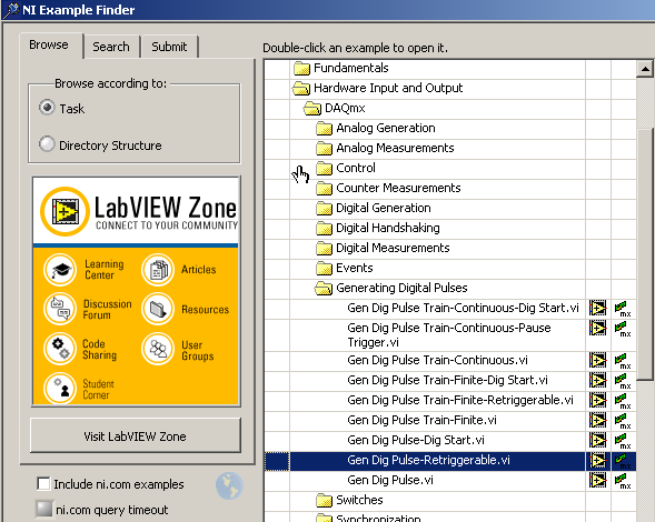

<div align="left">Hallo, Herbert,
oder schau dir mal die Beispiele im NI-Example-Finder zum Thema Pulse Generation an.
MfG, Jens
P.S.: Deine Karte kann als (wenn mein schneller Blick bei NI richtig war) bis an den 1Mhz Bereich bei der Generierung von DO-Pulsen gehen. Vergiss hierbei die Windows-Software-1ms Taktung. Das macht dann die Karte.</div>
vielleicht habe ich dich falsch verstanden, aber in deiner Frage stand was von:
Zitat:ch weiss, das LV nur Zeiten bis 1 Ms verarbeiten kann, aber auf der Box ist ja hardwaremäßig ein counter.
Und hast du schon mal die Beispiele aus dem NI-Example-Finder angeschaut?
z.B. das VI "Gen Dig Pulse Train-Finite.vi". Falls nicht, ich lade es mal kurz hoch:
Sonstige .vi  Gen_Dig_Pulse_Train_Finite.vi (Größe: 29,4 KB / Downloads: 343)
(Version aus 8.2 für 8.0 gespeichert, hoffe es funzt).
Ich hab schon mal die Einstellparameter auif 2kHz, 5000 Pulse und einen Duty Cycle (=Verhältnis High to Low) = 0,33 geändert.
MfG, Jens

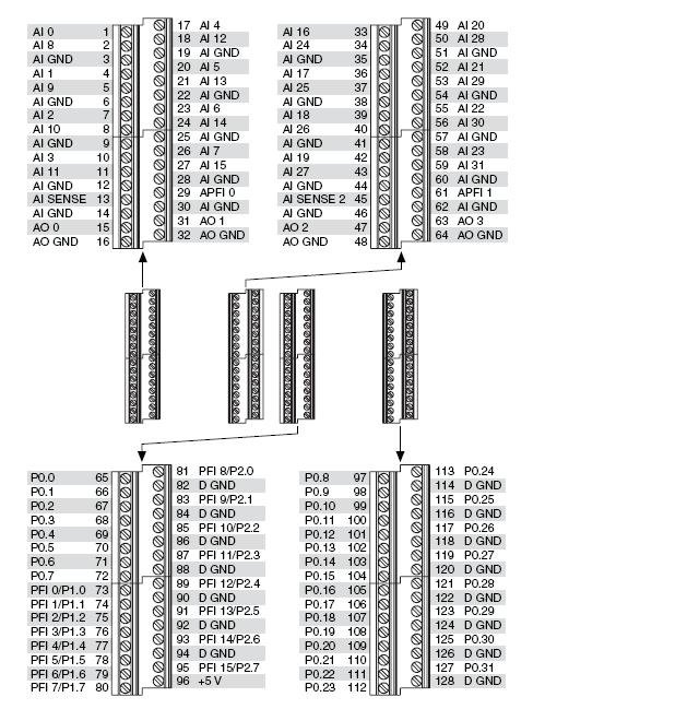

Das sieht ja alles ganz gut aus, aber an welchem Pin kann ich denn jetzt mir die Pulse angucken?? Der muss die ja irgendwie ausgeben?! Angegeben ist ja CTR 0, aber ich weiss nicht genau auf welchem PIN der ist?!?! Ich hab auch schon mal in der Beschreibung der Pins für die M Serie (USB 6295) geguckt, kann den CTR 0 aber nicht finden.
Kannst du mir wohl sagen, wo der ist?? Oder ist der nur intern ??
Hier ist mal die Pinbelegung von der USB 6259 Box!
Danke Herbert

Alles klar, ich hab den passenden Ausgang gefunden!!
Danke, sollte noch was sein, weiss ich ja, wo ich mich melden kann!!
