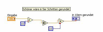

ich steh gerade wieder auf dem Schlauch und hoffe auf eine einfache Lösung. Also, ich möchte in 5er Schritten auf und ab runden. Statt vieler Worte ein einfaches Beispiel.
Ist Soll
12 10
13 15
14 15
15 15
16 15
17 15
18 20
19 20
20 20
21 20
22 20
23 25
Da gibt es ja die Funktion auf nächste ganze Zahl runden. Und in 10ern Schritten runden klappt ja auch, mit kleinem Kniff. Bei den 5ern habe ich Probleme. Ich hatte es es erst so gelöst, dass ich auf 10er gerundet habe und dann if (ist - soll)>3 then + 5. Nur fast gut, denn mal sind es auch -5. Hat da jemand eine Idee, wie das einfach zu lösen ist?
By the way: HilfreichIronie ist auch, dass sowohl 1,5 als auch 2,5 zu 2 gerundet werden und die Hilfe meint, dass wäre eine gute Idee.
Anbei ein Foto meiner 10er Rundung.
Gruß Peter

Runden in 10er Schritten, wie erkannt, durch 10 teilen und dann wieder mit 10 multiplizieren.
Wie könnte jetzt das Runden in 5er Schritten aussehen? Vielleicht statt 10 die 5 nehmen?! Ph34r
Stehst du jetzt wieder neben dem Schlauch?
MfG, Jens

Hallo Jens,
vielen Dank, ja ich sitze jetzt neben dem Schlauch.
Genau so eine Antwort habe ich befürchtet/ erhofft. Ich dachte das einfach 10 zu 5 adaptieren, 1:1 übernehmen hätte ich durch. Jetzt schäm ich mich mal kurz.
Danke, für die nächsten entspannten Stunden.
