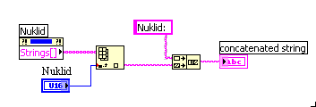

Guten Tag,
ich habe noch nicht sowie erfahrung. Ich habe jetzt ein Problem und zwar: ich möchte Inhalt einer externer Datei in Kombinationsfeld anwenden und durch Klick auswählen. Der ausgewählte Inhalt möchte ich nachher mit meiner Messdaten in Messdatei speichern.
Ist das in LV machbar? wie kann ich das machen. Ich habe versucht die Eigenschaft für Kombinationsfeld einzustellen, z.B.: Eigenschaft "Datenbindung" durch "DataSocket" mit File zu verbinden. So eben geht es nicht.
Noch eine dumm Frage, wie kann ich Physikalische Kanal für Einlesen des Signals feststelle, damit leicht zu bedienen. (Ich habe Zählerkarte PCI 6601) Und Ich habe meie Messung 2 unterschiedliche Einstellungen. Deswegen hätte ich 2 Einstellungen durch Kombinationsfeld wählen und nach Auswahl kann ich entsprechende Phyikalische Kanal wechseln. Ist das machbar?
ich bedanke mich zuerst für allseitige Hilfe. schönes Wochenende.

schuldigung, dass ich schleichte Frage gestellt habe.
Ich lasse Programmteil und die Text-Datei zukommen. "NKD.txt"möchte ich mit Ring "Nuklid" verbinden. In gespeicherter Daten wird nur die ausgewählte Inhalt gezeigt.
vielen Dank im Voraus.

Meinst du so was?
