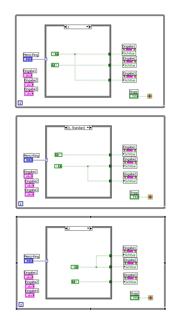

um deine Vorstellung zu realisieren würde ich die Verwendung von Eigenschaftsknoten vorschlagen, mit denen du die Bedien- und Anzeigeelemente sichtbar oder unsichtbar machen kannst.
Hierfür habe ich dir mal schnell ein kleines Bsp. programmiert.
Ich hoffe, dir damit ein wenig geholfen zu haben.

hm, stimmt.... sorry, hab ich überlesen ;-)
hab daher mal 3 Screenshots, von jedem Case einen, gemacht und diese zusammengefügt. Das Programm selbst besteht also nur aus EINER while-Schleife.
Vielleicht hilft dir das ja weiter.
