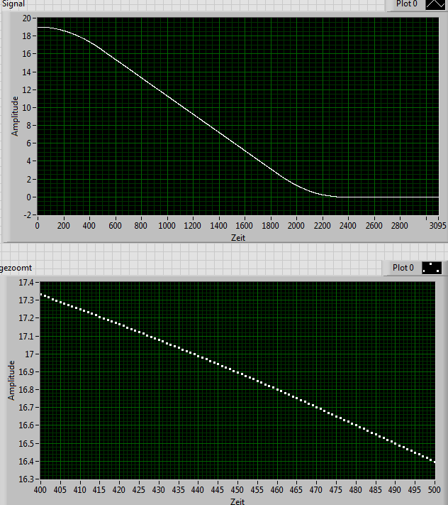

hey leute,
brauche hilfeBig Grin also zu meinem Problem, ich habe eine Kurve mit 3096 Messwerten mit Spannungs- und Zeitangabe. Und möchte diese nun Interpolieren da ich viel mehr Messwerte benötige. Wie stelle ich das am besten an? Die Datei Binde ich dann immer über LVM lesen ein.
Ich lade die Datei mal hoch mit den Werten, vielleicht hilft das jaBig Grin
Ach ja bin heftiger Anfänger darum kenn ich mich halt null aus, danke fürs verständnis.
Danke schonmal
0.0 .lvm  PI-Profil.lvm (Größe: 67,64 KB / Downloads: 299)

(13.10.2011 15:49 )Maxens schrieb:  Und möchte diese nun Interpolieren da ich viel mehr Messwerte benötige.
Wozu soll denn das gut sein? Es handelt sich doch hier um einen ganz einfachen Verlauf, und man hat mit 3095 Punkten mehr Messwerte, als sich auf einem Bildschirm pixelmäßig darstellen lassen. Die Werte sind außerdem lückenlos dicht, Y ändert sich kaum von einem Punkt zum nächsten. Wenn man noch Zwischenwerte braucht, ok, könnte man interpolieren. Aber dann doch nicht die ganze Datei auf ein Vielfaches aufblähen.

naja das ist die Motorposition eines Piezomotors über die Zeit aufgetragen.. (vorhin sagte ich ausversehn Spannung naja)... Jedenfalls messe ich dazu Nebenher auch eine veränderung der Spannung durch die änderung der Motorposition, ja und da es hier um OCT handelt sollte ich eine Auflösung von wenigen µm haben. Und dazu muss ich die Kurve interpolieren damit ich später genau einen Interferenzpunkt einer Motorposition zuordnen kann. Naja bissel schwer zu erklären sry.

Du sollst dir im Beispiel anschauen, wie man die Funktion verwendet - weil es anscheinend genau die ist, die du brauchen wirst...
