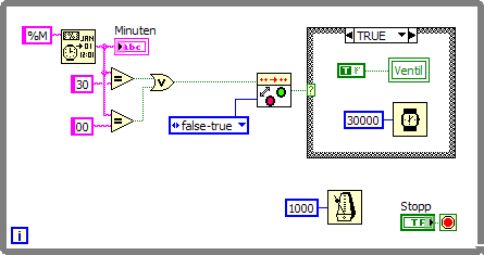

Ich benutze eine USB-6009 und LabVIEW 8.5
1.Mit dem unten angefügten beispiel möchte ich Pumpen ansteuern, und zwar in bestimmten Intervallen.
Genauer: Ich möchte sie nach 30 Minuten für 30 Sekunden anschalten, und dannach wieder aus. und das immer.
Wie kann ich das realisieren? KAnn ich auch in diesem Beispiel (Ist von der NI homepage) nur einzelne Pumpen im Intervall laufen lassen und die anderen komplett durch?

Hallo an alle:
Wie kann ich das oben genannte problem lösen?
Wie kann ich ein Eingangssignal, das Kontinuierlich ankommt ??filter?? um einen Wert alle 5 sec zu erhalten?

Hallo koler,
hier ist ein Bsp. das alle 30 min. eine LED für 30 sek. einschaltet. Es ist besser ein Grundlagenbuch durchzuarbeiten und dann den Durchblick zu haben als länger als eine Woche an so einem Problem zu hängen.Wink
