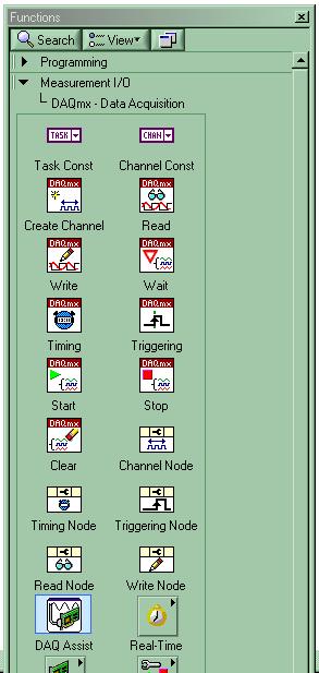

Ich habe heute versucht meine NI Karte NI PCI - 6221 anzusprechen. Über Measurement & Automation kein Problem. Dann wollte ich in mein VI den DAQ Assistant einfügen. Konnte ihn aber in keiner Palette finden. Hab das ganze in der LabVIEW Hilfe gesucht um mir dann auf "find" suchen zu lassen wo der steckt. Es kam folgende Message:
Object not found. The object might
exist in a different palette view or
might not be supported on a target in
the Project Explorer window.
Wenn ich auf "place" klicke kommt das Selbe.
15.11.2007, 10:19
Kein DAQ Assistant in LV 8.5?
Bei mir gibt es ihn in LabVIEW 8.5 hier:
Empfehlen tu' ich Dir den Assistenten aber nicht. Bau' Dir Deine Funktionen lieber selbst zusammen.

Mir felht der komplette NI-DAQmx.

Und wie wäre es dann mal, diese Komponente (und was dir sonst noch so fehlt) von der LV8.5-CD/DVD zu intallieren???

Ich besitze LabVIEW 2009 und die Ni/DAQmx Version 9.1. Ich kann meinen Task ohne Probleme erstellen und er funktioniert auch, im LabVIEW selber kann ich ihn aber nicht einfuegen. Mir fehlt bei Measurement IO das komplette DAQ/Zeugs ,Ich habe nur ein Szmbol fuer MAX konfigurieren. Ich habe schon alles versucht> Neuinstallation, andere Versionen, ... Weiss jemand etwas was mich weiterbringen koennte

So aus dem Bauch heraus:
Irgendwas muss bei der Installation von DAQmx 9.1 falsch gelaufen.
1. Idee: Hast du wirklich die Vollversion:
http://joule.ni.com/nidu/cds/view/p/id/1614/lang/de
und nicht aus Versehen eine abgespeckte Version wie z.B. hier:
http://joule.ni.com/nidu/cds/view/p/lang/de/id/1617
2. Idee: Während der Installation von DAQmx hast du vergessen, den "Entwicklungssupport" für LabVIEW 2009 auszuwählen.

Hat mit einer kompletten Neuinstallation von einer DVD runter funktioniert. Vielen Dank
