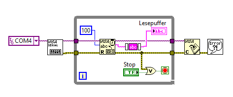

ich muss im rahmen eines Projektes eine Waage in Labview einbinden. Leider kenne ich mich noch nicht so wirklich aus.
Ich hab Labview 12 und habe folgendes Problem.
Es ist eine Kern Waage typ FKB-A...hier finden man das Manual
http://www.kern-sohn.com/manuals/files/E...e-0812.pdf
Die Waage habe ich auf kontinuierliches messen eingestellt. Mit einem RS232-USB Adapter am Laptop angeschlossen.
Das Labview Programm erkennt auch den Messwert, aber aktualisiert Ihnen nicht. Wenn ich was auf die Waage zu-oder drauf lege. Er behält immer den Anfangsmesswert. Ich habe es schon versucht, den Lesepuffer zu löschen. Aber das hat auch nicht gebracht. Achja habe mit einem Serial Port Monitor, mir angeschaut, ob die Waage die Messwertänderungen angibt.Die tut Sie auch. Ich weiß einfach nicht mehr weiter.
Kann mir vielleicht einer helfen, dass immer das aktuelle Gewicht angezeigt wird???

13.12.2014, 19:36 (Dieser Beitrag wurde zuletzt bearbeitet: 14.12.2014 09:43 von Lucki.)
RE: Kern Waagensteuerung (via kern.llb)
Das hast Du Glück, denn jeder String endet mit CR/LF. Das macht das Lesen ganz einfach, und zwar so:
Alles was Du das sonst noch drin hast, ist überflüssig oder schädlich.
Zu beachten ist bei dem einfachen Beispiel, dass das Programm schon laufen sollte, bevor von der Waage aus der Transfer aktiviert wird bzw. die Waage eingeschalten wird. Umgekeht geht es auch, aber da gibt es bei den ersten Bytes Synchronisationprobleme und unvollständige Strings. Das müsste dann fehlerbehandlungsmäßig abgefangen werden.
Die Übertragung der Daten in eine andere Schleife ("Verbraucherschleife") mit einer lokalen Variablen ist übrigens schlecht, weil die beiden Schleifen sich nicht automatisch synchronisieren. (Es werden gleiche Nachrichten mehrfach gelesen, oder es gehen Nachrichten verloren) Hier sollte unbedingt eine Queue verwendet werden.
