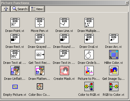

<div align="left">Hallo,
ich bin ganz neu hier und will mich eigentlich auch nicht mit LabVIEW befasse, auch wenn mir was ich bisher gesehen habe sehr gefällt. Scheint ein sehr nützliches Programm zu sein. Erinnert etwas an Khoros.
Ich habe folgende Aufgabenstellung zu lösen. Ich schreibe eine Diplomarbeit über grob gesagt Bilderkennung.
Diese hat eigentlich nichts mit LabVIEW zu tun, aber das Ergebnisprogramm soll von einem LabVIEW Programm genutzt werden . Schnittstellen/Eingänge meines Programms sind Bilder in Rohform,als BMP oder ähnlich, steht noch nicht fest. Rückübergeben wird dann ein String oder Int für das erkannte Muster/Objekt usw.
Da ich mich nun mit LabVIEW gar nicht auskenne und das eigentlich auch nicht zur Diplomarbeit gehört, will ich das Problem möglichst einfach abhandeln und mich nicht erst langwierig in LabVIEW einarbeiten. Habe da noch wichtigere Probleme zu lösen ;-)
Welche Möglichkeiten zur Übermittlung der Input und Outputparameter habe ich? Datentypen?
In der Hilfe habe ich den Call Library Function Node gefunden, den ich anscheinend für solche Fälle zu nutzen habe. Aber an möglichen Datentypen und Lösungen wird dort nicht so viel angeboten!? Wie werden Bilder in LabVIEW intern verwaltet/benutzt/gespeichert?
geht das Überhaubt? Der Doktorant der die dll nutzen will meint das müsste gehen, weiß aber absolut auch nicht wie Undecided ? Kennt sich leider mit der Programmierung und Nutzung von dll's auch nicht wirklich aus. :-(
Über Eure Hilfe würde ich mich sehr freuen!
viele Grüße
Malte</div>
19.06.2006, 09:51
Kommunikation LabVIEW <--> C++ mit Images
Lese mal bitte zuerst folgendes Dokument (unbedingt downloaden, wird später aus dem Forum entfernt, weil zu gross). Da steht drin, wie du mit Hilfe von "Call Library Node" DLLs in LV aufrufen kannst und Datentypenkompatibilität.
Also wenn du deine Bilder als Bytearray übergeben kannst, dann soll es kein Problem sein.
Alles andere, was Grafik angeht findest du in der Funktionspalette "Graphics Formats" und "Picture Functions" (s.u.).
Gruss und viel Spass bei der Diplomarbeit, Eugen

Hallo Eugen, danke für den Link, das hat mir schon mal sehr weiter geholfen. Da ist das ja sehr gut erläutert!
