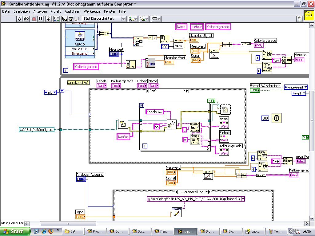

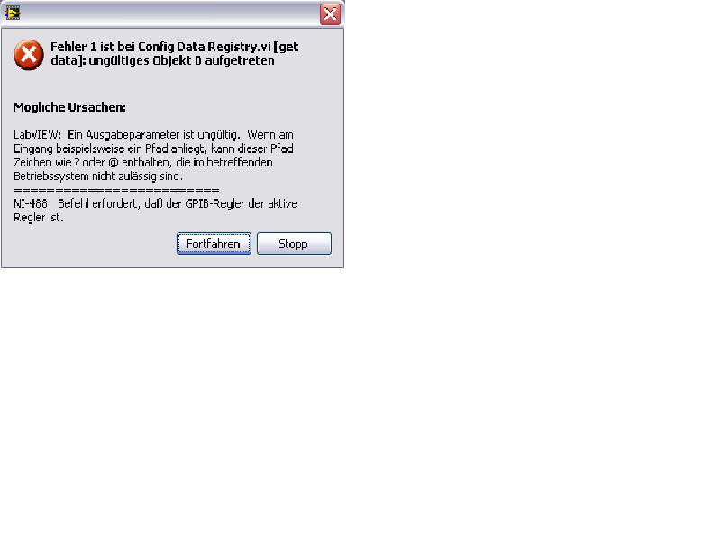

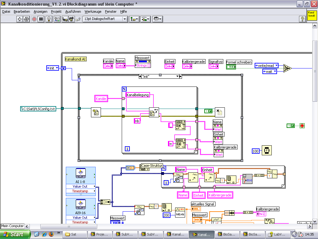

Also ich hab ein VI gebaut, in dem ich meine Kanalkonditionierung(AO/AI) in eine Konfigdatei schreibe und auch wieder lese. Jetzt ist es so dass in der einen Whileschleife kein Fehler auftritt und in der 2. Whileschleife ein Fehler beim Schließen der Konfigdatei gemeldet wird(s.u) obwohl beide gleich aufgebaut sind. Vielleich kann mir jemand einen Rat geben oder mir sagen was ich tun muss um das Problem zu beseitigen.
Hab mal Screenshots von den Schleifen und der Fehlermeldung gemacht. Bei Bedarf kann ich auch das Programm hochladen.

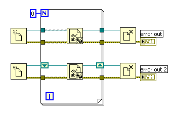

Ist dein Kanal-Array, das du da schreibstest, irgendwann mal leer?
Dann wird die FOR-Loop nämlich null-mal ausgeführt, und auf der rechten Seite kommt eine ungültige File-Refnum raus.
Schau dir einfach mal, was bei folgendem Code-Fragment passiert:
Oben: Fehler, unten: alles paletti.
