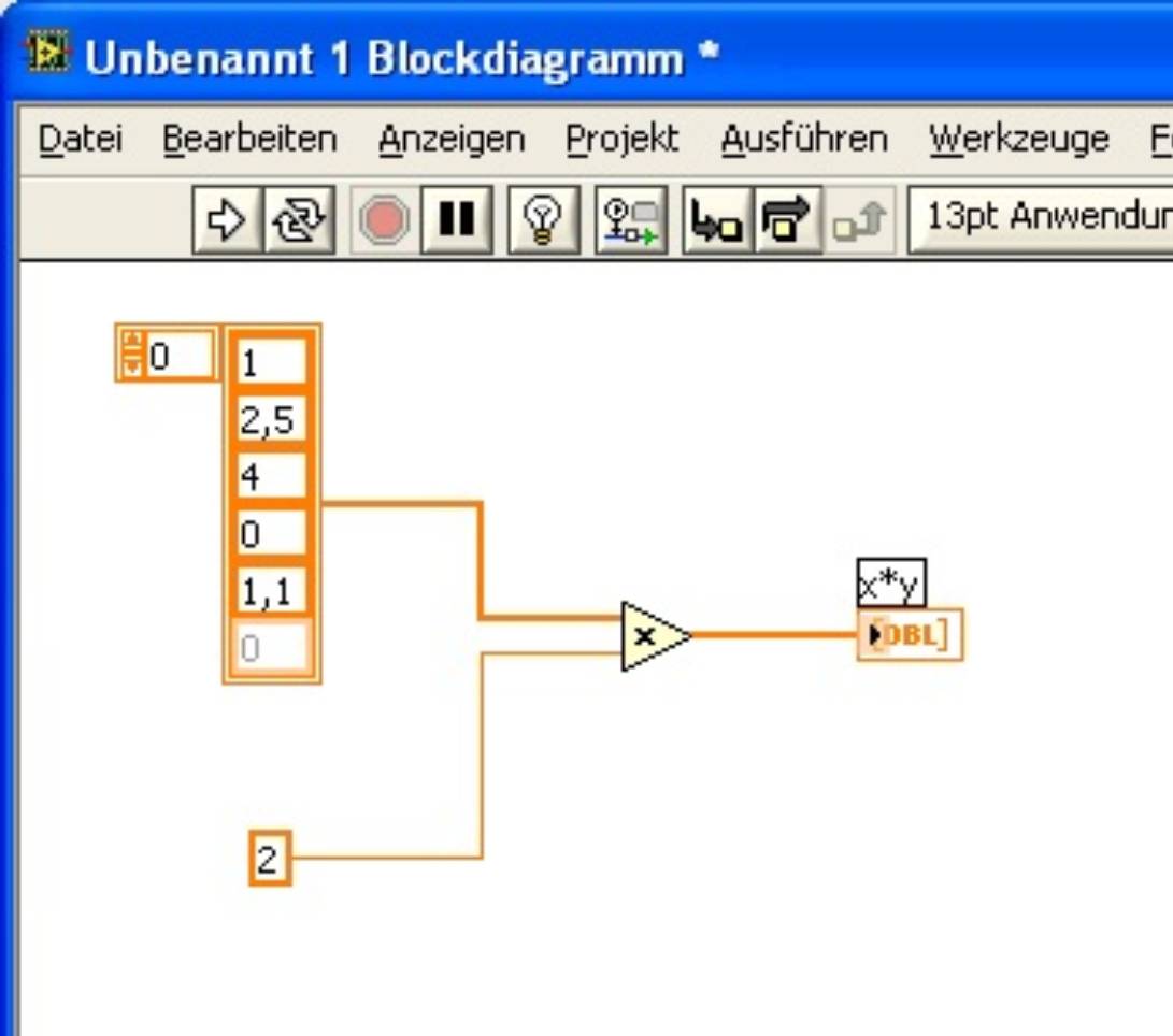

wie kann man einen bestimmten Wert (Konstante) mit einem Wert in einem Array multiplizieren bzw. alle Zellen in einem Array mit diesem einen Wert multiplizieren, so dass ein neues Array entsteht?
Vielen Dank.
Miki.

Miki schrieb:Hi,
Vielen Dank.
Miki.
Ganz einfach multiplizieren. Auf den einen Eingang der Multiplikation gibst Du Dein Array, auf den anderen den Faktor.
Andreas
