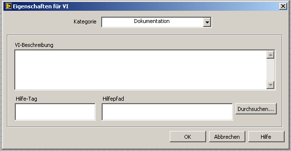

In den VI Einstellungen kannst du unter "documentation" deinen Text eingeben.

Datei -> VI-Einstellungen -> Dokumentation "VI-Beschreibung"
Übrigens kannst du auch im Kontextmenü des Anschlussfeldes eines subVIs auch über "Diese Verbindung ist ->" die Eingänge dick (erforderlich) in der Kontexhilfe machen; ganz wie bei den original LV VIs.

' schrieb:In den VI Einstellungen kannst du unter "documentation" deinen Text eingeben.
Ich finde das leider nicht... wie ist denn bitte der genaue Pfad?

' schrieb:Ich finde das leider nicht... wie ist denn bitte der genaue Pfad?
Abrissbirne und ich haben das selbe beschrieben:
