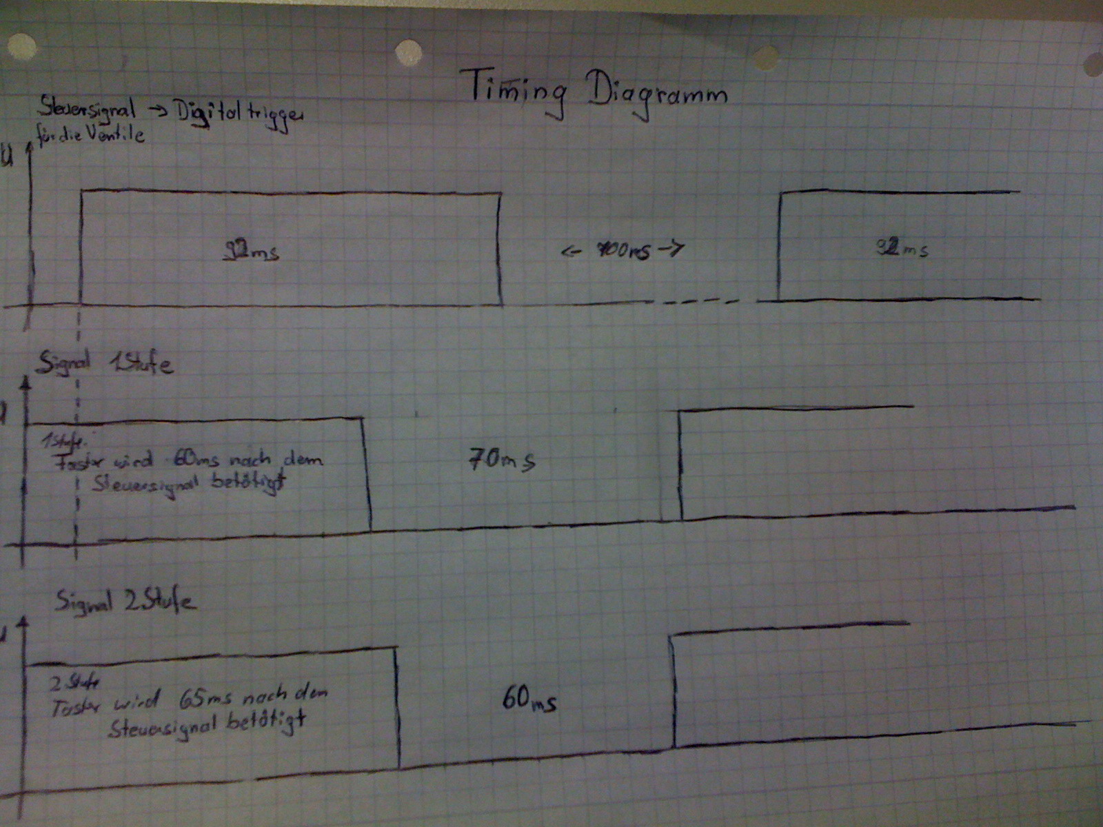

Die Interpretation ist soweit richtig, ich habe nun ein Timing Diagramm der Messung angehängt (dieses ist händisch gezeichnet da der Prüfling außer Betrieb ist). Hoffe man kann es nun besser verstehen.
Grob gesagt wir haben 2 Bedingungen mit der unser Messvorgang startet: Einmal wenn die Spannung unter einen einstellbaren Wert fällt (Analogtrigger) oder wenn die Pneumatik ein digitales Signal liefert (Digitaltrigger).
Nach eintrete einer dieser Bedingung vergeht eine eingestellte Zeit (bei Analogtrigger nur die Zeit in der der Taster prellt; bei Digital eine Zeit in der der Metallstift einen Weg zurücklegt bis er den Taster betätigt + die Zeit in der der Taster prellt) danach beginnt die Messung. Hier werden nun "alle" Werte erfasst und ausgewertet. Dies geschiet über das MinMax Array welches pro Sample einen MinMax Wert liefert dieser wird mit einen eingestellten Wert verglichen und entweder in Excel geschrieben oder nicht. Bei nicht betätigten Taster läuft einfach eine längerzeit ab (die aber auch mit der bereits erwähnten Bedingung startet) und verfährt nach dem selben Verfahren. Ein zusätzlicher Zähler zählt die Betätigungen.
Ich hoffe es wird nun verständlicher was unser Programm machen soll. Das hochgeladen Haupt Vi soll später über 8 Taster mit jeweils 2 solchen Messungen verfügen.

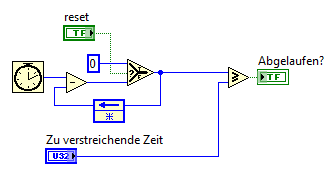

Mal ein Vorschlag, wie man "Min_No.vi" auch programmieren könnte:
Das gilt für die ganzen anderen Min/Max-VIs gleichermaßen... (Verzicht auf lokale Variablen, Nutzung vorhandener LV-Funktionen, keine die Übersichtlichkeit behindernden Strukturen)
Ein RS-FF kann man auch so abbilden:
Da LabVIEW eine Programmiersprache und kein Leiterplatten-Planungsprogramm ist, muss man sich nicht sklavisch an Schaltpläne halten - man kann stattdessen die Funktionalität umsetzen...

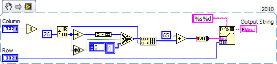

Zell-Bezeichnungen für Excel geht auch ohne Schleifen:

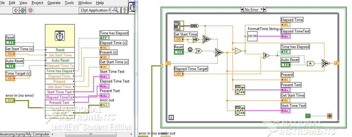

Schließe mich Gerd voll und ganz an.
Zusätzlich könnt ihr noch die Express-Verstrichene-Zeit durch einen kleinen Codeblock ersetzen:
Dann Spart ihr euch den ganzen Express-zusatz Code, den ihr nicht braucht.
Siehe:
Gruß Richard
