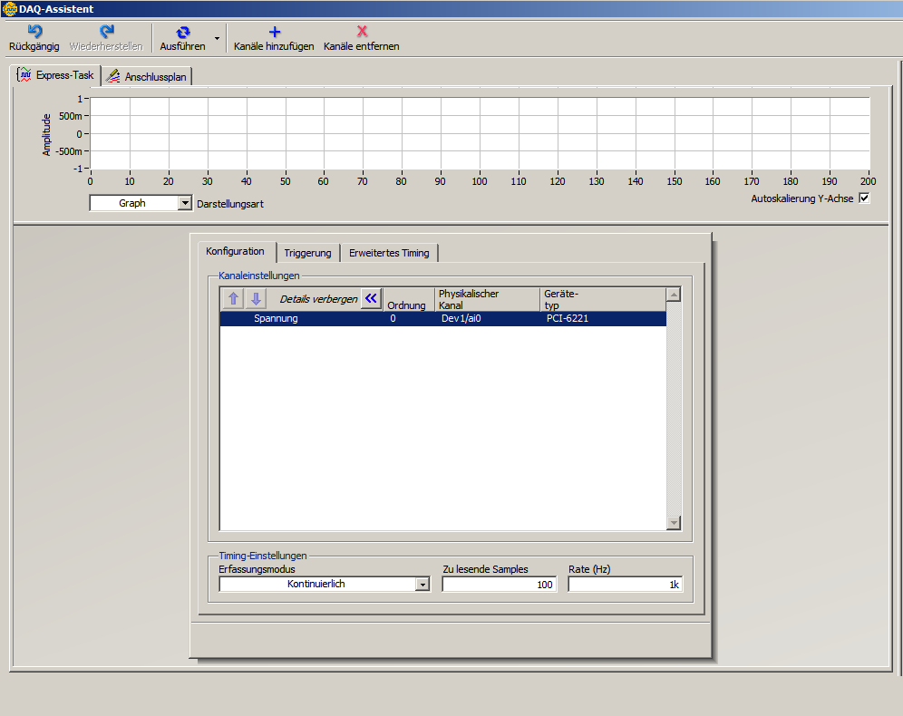

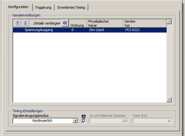

.. Und mir fällt eher schwer zu glauben, wie man die Möglichkeit der intern getakteten kontinuierlichen Daten-Ein- und Ausgabe beim Aufruf der DAQ-Assistenten übersehen kann, siehe die beiden Bilder. (Zur Bedeutung des Häkchens bei der Datenausgabe siehe die Kontexthilfe rechts, hier nicht mit zu sehen)
