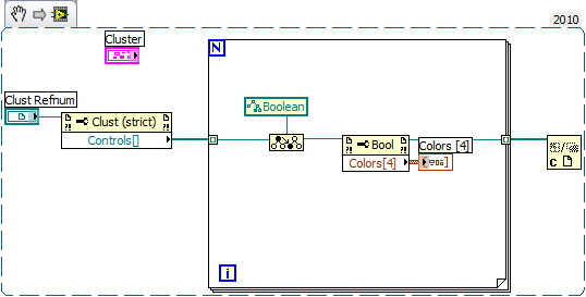

Hier der Code (Snippet) zum Auslesen der Farben.
Das Setzen darfst du machen.Wink

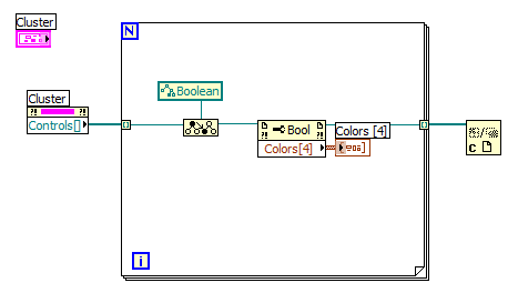

EDIT: Die Cluster-Refnum löschen und die PropertyNode "Controls[]" direkt mit dem Cluster-Control verlinken.

' schrieb:Hier der Code (Snippet) zum Auslesen der Farben.
[attachment=61135:Image01.png]
Wie meinst du das mit dem Refnum löschen und dann das Node direkt verlinken?

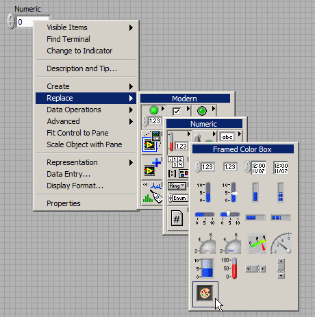

Ich steh hier irgendwie voll auf der Leitung, hab das Beispiel von Jens nachprogrammiert. Was sagt mir dann der Zahlenwert in dem Cluster mit den zwei Elementen?
Edit: AU, jetzt hab ichs gelesen...das ist in Hex codiert die einzelnen Farmen. Ich hatte immer RGB in Dez vor Augen.
gesendet mit meinem Komputher
27.01.2011, 11:54 (Dieser Beitrag wurde zuletzt bearbeitet: 27.01.2011 11:57 von jg.)
LED Farbe ändern in Cluster
' schrieb:Wie meinst du das mit dem Refnum löschen und dann das Node direkt verlinken?
Der Screenshot sollte eigentlich so aussehen:
Problem: Der erste Screenshot ist ein Snippet (direkt aus LabVIEW erstellt, inkl. Sourcecode). Leider gibt es da ein paar kleine Probleme mit PropertyNodes.
' schrieb:Ich steh hier irgendwie voll auf der Leitung, hab das Beispiel von Jens nachprogrammiert. Was sagt mir dann der Zahlenwert in dem Cluster mit den zwei Elementen?
Das sind die Farben in RGB-Codierung. Ersetze einfach mal die Zahl durch eine Colorbox:
