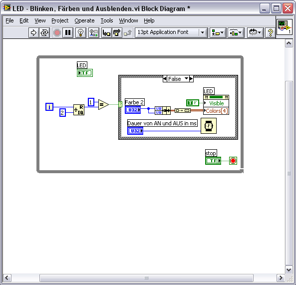

Ich bin neu hier in diesem Forum und auch neu im Umgang mit LabVIEW. Arbeite seit ca. 4Wochen mit dem Programm.
Habe folgende Frage, hab auch schon die Boardsuche bemüht, aber nix passendes gefunden. Und zwar wollte ich wissen, ob und ggf. wie es geht, das ich in meinem Programm z.B. 2 LED's unterschiedlich blinken lassen kann, d.h. LED1 zw. Rot/Gelb und LED2 zwischen Blau/ Grün. Unter Werkzeuge / Optionen / Farben ändert sich ja die Blinkfarbe für alle LED's. Ich benutze LabVIEW 7.1.

Das geht nur wenn du die Vorder- und/oder Hintergrundfarbe der LED programmatisch über die Properties änderst.
Die Farben die bei "Blink" benutzt werden sind leider immer fest für alle Elemente.

Ja genau, du brauchst irgend einen Timer, ist dieser abgelaufen dann schaltest du die Farbe der LED um, die Eigenschaft dafür heißt Colors[4] bei engl. LV.

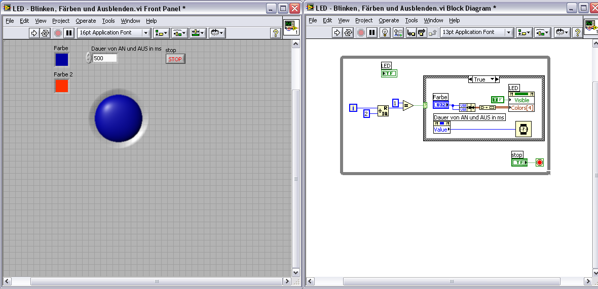

ich habe ein kleines Programm gefunden, dass ich hier auch schon mal gepostet habe (vgl. VI für LabVIEW 8.0 und Screenshot).
Wenn Du bei "Visible" ein "False" anlegst, kannst Du die LED ausblenden.
Ansonsten hat es exakt die Funktion, die Du willst (LED Farbe ändern und blinken lassen)
