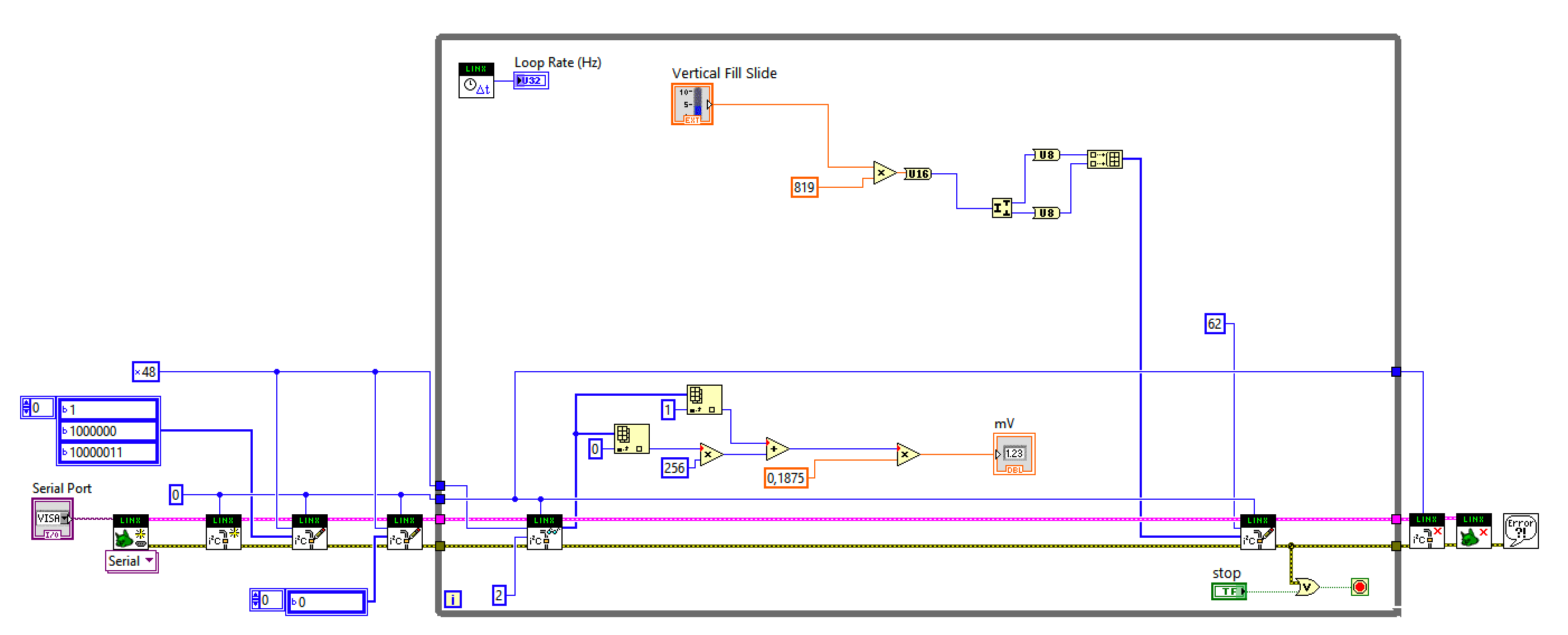

Hallo Freunde,
ich bin noch ein Anfänger in der Labview-programmierung, und bitte deshalb um Nachsicht.
Folgendes Problem:
Ich möchte Labview mit der LINX-Bibliothek programmieren, da ich somit günstige Hardware einsetzen kann.
Ich selbst bin zwar im Besitz eines NI-myRIO und NI-myDAQ, jedoch möchte ich für meine Schüler (ich bin Lehrer an einer Berufsschule)
kostengünstige Anwendungen erstellen.
Ich kann mit einem Arduino und dem Adafruit DAC MCP 4725 eine analoge Ausgangsspannung von 0-5 Volt erzeugen. Dies funktioniert gut.
Ich kann mit dem Arduino und dem Adafruit ADC ADS1015 eine analoge Ausgangsspannung von 0-3 Volt messen (der ADC kann auch für 5 Volt konfiguriert werden, im Beispielprogramm
ist er jedoch nur für 3 Volt eingestellt).
Beide (ADC und DAC) werden über den I2C-bus angesprochen.
Wie kann ich jedoch beide in einem Programm kombinieren?
Ich denke ich mache hier einen grundsätzlichen Fehler.
Über Ratschläge bin ich sehr dankbar.
Wolfgang

Moin,
mittlerweile habe ich das Problem gelöst.
Irgendwie funktioniert es doch.
Mittlerweile kann ich 5 Volt analog ausgeben und 5 Volt analog einlesen.
Trotzdem danke und Grüße
