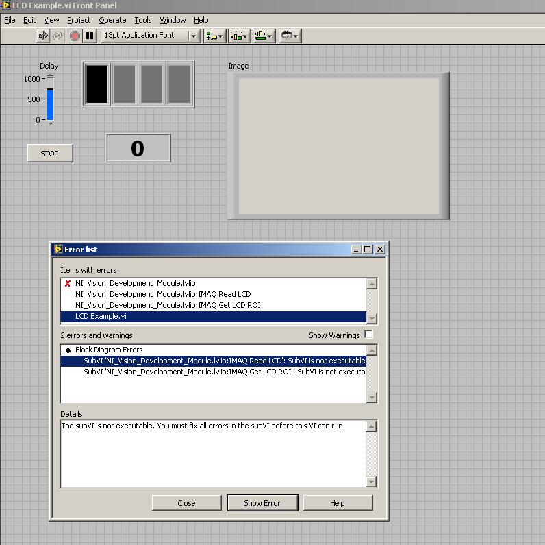

Ich habe LV8.6 professional Version.Aber bei mir gibts immer ein komisches problem:Ich sehe immer die Beispiele was in LV schon gehabt hat,aber viele können gar nicht richtig laufen!Kanns jemand helfen? Lv86_img

Hast du eine lizensierte Version vom Vision Development Modul?

ich vermute auch, dass du einfach nicht die benötigten module installiert hast. falls doch könnte es sein, dass du die module nciht aktiviert hast. dann sind sie nur als 30 tage testversion verfügbar. das kannst du alles im NI-Lizenzmanager nachsehen und dort kannst du auch installierte module aktivieren.

Ich habe voll Version installiert,und auch Vision und Imag.Das ist kein Testversion.Sad

ja, wenn du die vollversion installierst, bzw die module, dann müssen sie nach der installation noch aktiviert werden. überprüf doch mal ob das passiert ist oder nicht!

Danke nochmal.schon ok!^_^
