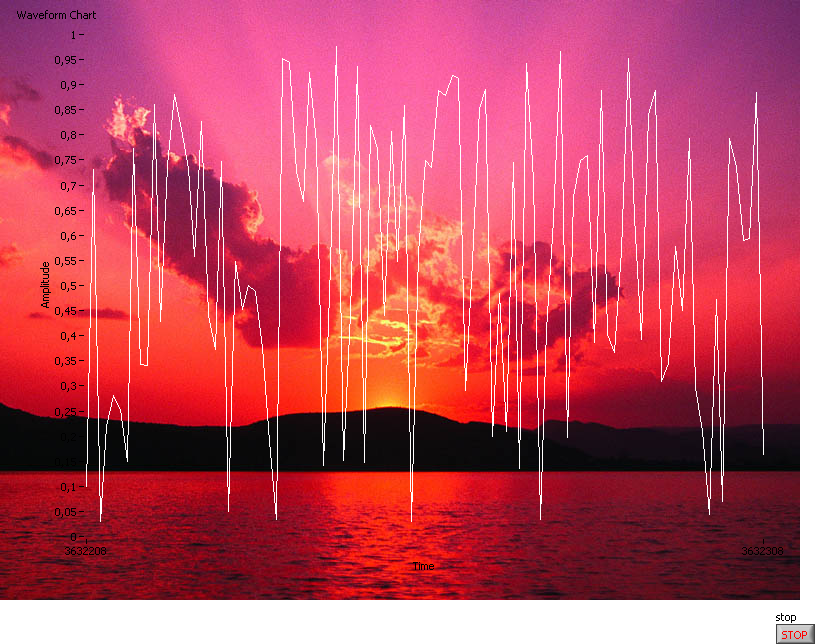

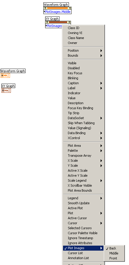

<div align="left">Hallo, Leute,
ab LV8 gibt es doch bei den Property Node für Waveform & XY-Graphen die Möglichkeit, auch Bilder in den Plot mit hinein zu legen. Anbei der entsprechende Screenshot:
Ich habe es zwar selber auch noch nicht verwendet, meine mich aber zu erinnern, da irgendwo ein VI unter den Beispielen von NI gesehen zu haben. Und das ist, so wie ich es verstehe, genau das, was Timmey machen will.
MfG, Jens
anbei das Beispiel von NI (Version 8.0.1).
Sonstige .vi  Plot_Images.vi (Größe: 37,86 KB / Downloads: 282)
MfG und ebenfalls schönes Wochenende,
Jens
P.S.: @Timmey: Empfehle dringend ein Update auf LV 8.0.1. (Hier der Download-Link) Dieses Update wird auch von NI empfohlen!</div>
