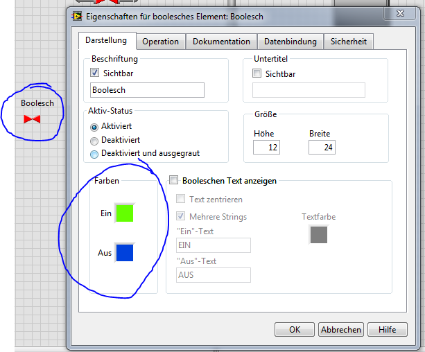

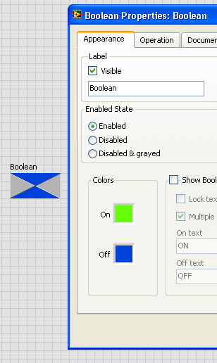

Wenn du die Farbe je Zustand ändern willst, dann musst du 2 Bilder erstellen in unterschiedlichen Farben, eins für TRUE und eins für FALSE.
Wenn du lediglich den Hintergrund des Elements umschalten willst, dann lege am besten ein boolsches Element der Classic-Palette dahinter:
Dann kannst du die Grafik direkt ins FP einbinden und musst kein Control erstellen.

(22.03.2013 06:35 )NWOmason schrieb:  Wenn du die Farbe je Zustand ändern willst, dann musst du 2 Bilder erstellen in unterschiedlichen Farben, eins für TRUE und eins für FALSE.
Danke. Das mit den zwei Bildern mache ich schon. Ich benötige bei einigen Anzeigen aber mehr als 2 Zustände (/Farben), deshalb wäre es gut, wenn ich die Farben frei definieren könnte.
Das mit dem bool-Element im Hintergund ist eine gute Idee, aber ich habe z.B. die erwähnten Tanks, die kein Recht sind und in denen ich gerne einen Farbverlauf hätte, der von der Temperatur beinflusst wird. Ich wüsste nicht, wie ich das mit einen bool-Element im HIntergrund realisieren könnte.
