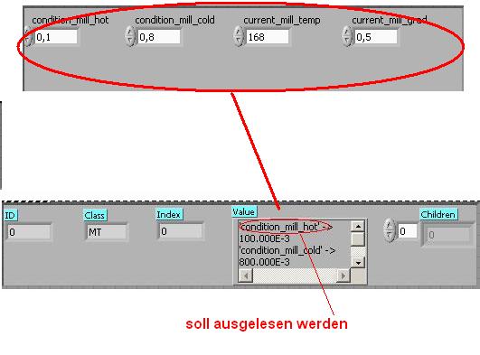

Hey Leidensgenossen Tongue
Ich habe da mal eine Frage zu meinem Freund, dem Variant.
Ich habe ein Cluster in dem sich unterschiedliche Datentypen befinden, unter anderem ein Variant. Dieser besteht ebenfalls aus einem Cluster aus double (numeric), jeweils mit einem Label. Die werden mit Daten gefüllt. Die Werte kann ich auslesen, allerdings nicht das dazugehörige Label.
Ich habe schon vieles versucht, auch mit Property- Node, habe ich es nicht geschafft.
Kann mir da jemand weiterhelfen?

Ich habe aber jetzt mal eine kleine Version erstellt. Mein Ziel ist es hier, die Labels wie "condition_mill_hot"... auszulesen, damit ich damit weiter arbeiten kann. Ich brauche diese nämlich, um die einzelnen Cases der nachvolgenden Case- Struktur zu beschriften.

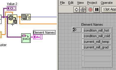

09.12.2008, 09:58
Label aus Variant auslesen/anzeigen
Lies nochmal Beitrag #2 von RoLe
OpenG hat die Funktion, die du willst:
