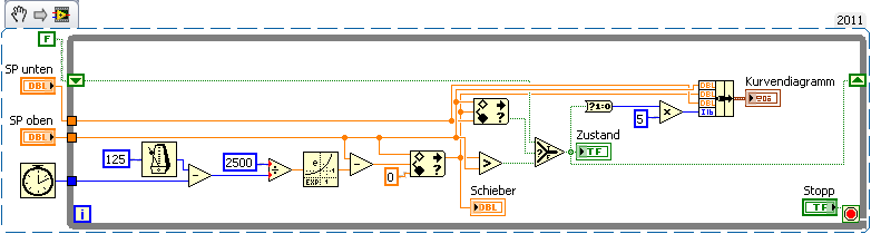

Guten Abend,
ich habe ein VI indem der untere und obere Grenzwert eingestellt werden kann.
Ich möchte gerne den oberen Grenzwert einstellen und mit einem Knopfdruck soll das Medium in einem z.B.Tank
langsam bis zur Oberbergrenze ansteigt (exponential).
Diese soll für eine Pumensteuerung sein, welche ein Druck in einen Behälter pumpt.
Zur zeit simuliere ich den Druckanstieg mit einem Schieber, ich möchte es jetzt praktisch automatisieren.
Ich habe schon wilde Formeln in den Formelknoten gegeben oder das Formel VI ausprobiert. Bekomme aber diesen langsamen
Anstieg es Druckes nicht hin.
Wäre echt cool, wenn mir einer weiter hilft.
Ich habe LabView 2011 und im Anhang habe den Grenzwertschalter geladen
Danke euch
Sonne
7.1 .vi  hysterese_Bsp..vi (Größe: 45,59 KB / Downloads: 234)
20.09.2012, 21:09 (Dieser Beitrag wurde zuletzt bearbeitet: 20.09.2012 21:12 von GerdW.)
Beiträge: 17.498
RE: Langsamer Anstieg
Hallo Sonne,
hier mal ein Vorschlag ohne lokale Variablen und mit exponentiellem Verlauf des Schieberwertes:
Ich weiß ja nicht, was "wilde Formeln" bei dir sind, aber ein exponentieller Anstieg an einen Grenzwert könnte so aussehen: y = limit*(1-exp(t/t0))
(Programmiert habe ich eine etwas andere Formel...)

Guten Abend GerdW,
habe gerade deinen Vorschlag in die Tat umgesetzt und sieht wirklich gut aus.
Danke dafür.
Einen Hacken hat das Programm.
Der Druck soll vom kleinen Wert zum großen Wert laufen, praktisch anders herum wie in deinem Vorschlag.
Kannst du mir sagen wo ich das ändere.

Frage am Rande: Welchen physikalischen Hintergrund hat denn das exponentielle Ansteigen des Druckes?
Wenn eine Pumpe eine konstante Gasmenge pro Zeiteinheit in einen Behälter pumpt, würde doch der absolute Druck nur linear ansteigen - zumindest solange näherungsweise die Gesetze des idealen Gases gelten und die Pumpe nicht schlapp macht.

Hallo Lucki,
Die Pumpe drückt Hydrauliköl in einen Ölsack welcher auf dem Boden eines verschließbaren Kessel sich befindet. Bevor der Kessel geschlossen wird, wird er voll mit Wasser befüllt und dann verschlossen.
Wenn der Behälter geschlossen wird, pumpen wir das Öl in den Ölsack.
Das Ziel ist es 700bar zu ereichen. Im Handbetrieb (also Handpumpe) funktioniert die Anlage schon.
Wir wollen diese nun automatisieren.
Daher denke ich über eine Exponentialfunktion nach.
Mit LabView ist diese schwer zu realisieren. Find ich zumindest.
