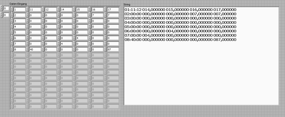

Hallo an alle,
ich hoffe Ihr könnt mir weiterhelfen, versuche schon eine ganze weile dieses scheinbar kleine Problem hinzukriegen aber irgendwie klappts nicht.
Ich habe in LV 8.6 ein Array welches aus 11 Spalten und ca. 1000 Zeilen besteht, die Spalten 1- 3 sind dabei ein Zeitstempel in der Form
Spalte1: Stunden
Spalte2: Minunten
Spalte3: Sekunden
Das Array habe ich nun nach der 3. Spalte geteilt und aus dem 2d- Array mit der Zeit ein TextStringTabellenblatt in der Form hh:mmConfuseds gemacht, also keine 3 Spalten mehr.
Die restlichen Spalten habe ich auch in eine Textfile konvertiert und die Formatierung so gewählt das alle Spalten immer die selbe Größe haben.
Mache ich nun wieder eine Textfile daraus stimmt zwar die zuordnung der Zeiten zu den Werten, aber leider habe ich zwischen jeder Zeile eine Leerzeile und bekomme diese auch nicht weg.
Das SubVi zur Umwandlung von array in Text hab ich in mehreren Versionen angehängt. Hoffe sehr das Ihr mir helfen könnt, alle meine Versuche sind leider nicht erfolgreich gewesen.
Die beiden Textfiles die ich danach ausgebe sind in beiden Vi´s identisch - was mir sehr unlogisch erscheint. Ich hoffe Ihr könnt Licht ins dunkel bringen damit es ein schönes Wochenende wird. :-)

Und nun zum Thema: kannst du das EigangsArray mal mit Werten füllen damit wir deine Testdaten nachvollziehen können?

Die Daten sind aber in etwa so im Array:

Meinst du etwa so?
Lv86_img
Sonstige .vi  h_m_s_in_Zeit_konvertieren.vi (Größe: 8,12 KB / Downloads: 234)

Ja genau so, vielen Dank.
Hatte ganz am Anfang auch schon darüber nachgedacht es eventuell so zu lösen, aber dann war die andere Variante fertig und dann will man es ja auch immer irgendwie zum laufen bekommen - vor allem wenns im Kopf eigneltich gehen sollte und bei der Ausführung dann trotzdem etwas anderes macht. Woran der Fehler in meinem Vi liegt ist mir immer noch Schleierhaft - hat da jemand Ideen?
