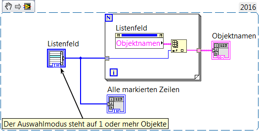

RE: Listbox Selektierter Bereich ausgeben
Hallo Nobby,
was genau meinst du mit "markieren"?
Wenn du damit meinst, dass du (mehrere) Zeilen auswählst, dann bekommst du die gewählten Zeilen doch als Wert vom Listbox-Control geliefert!?
Hallo Nobby,
Zitat:Ich habe bei den Proporties nichts gefunden das mir die selektierten Einträge ausgibt!
Wieso nicht?
Die selektierten Einträge einer Listbox sind der Wert dieser Listbox! Und um den aktuellen Wert zu lesen, kannst du das Terminal der Listbox verwenden.
(Oder lokale Variablen, oder eine "Value"-Propertynode…)
Ich hab mal ein kleines Beispiel angehängt.

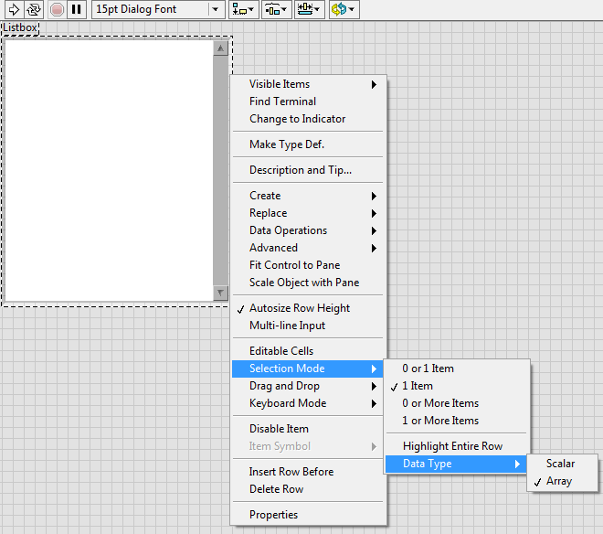

Hallo Nobby,
für die Listbox kann man noch den Datentyp auf Scalar oder Array einstellen.
Thomas
