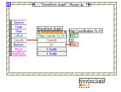

ist es möglich in einem Signalverlaufs-Graphen einen Marker-
mittels Maus oder Textfeld einzugeben?
Grüsse
06.05.2008, 21:43 (Dieser Beitrag wurde zuletzt bearbeitet: 06.05.2008 21:46 von jg.)
Marker in Signalverlauf-Graph
Im Prinzip ja (soll heißen, ich weiss nicht, ob es die folgenden Events und Methods schon in LV7.1 gab):
1. Per Event-Structure kannst du ein Maus-Event innerhalb des Waveform-Graphen abfangen (entweder Maus-Down oder Maus-Up).
2. Aus den Koordinaten des Fensters holst du dir per entsprechender InvokeNode des Waveform-Graphen die XY-Koordinaten innerhalb des Graphen.
3. Annotations gabs ja in LV7.1 noch nicht (wenn ich mich recht erinnere), also müsstes du dann per "Cursor" innerhalb des XY-Graphen einen Text und einen Marker setzen (das habe ich jetzt im Screenshot nicht mehr dargestellt).
Viel Arbeit, aber es geht.
MfG, Jens
