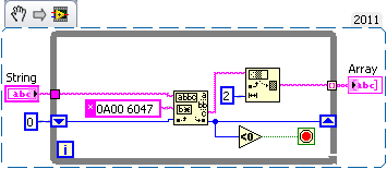

Hallo liebe LabVIEW-Gemeinde,
nach langer Zeit hat sich bei mir auch mal wieder ein Problem aufgetan.

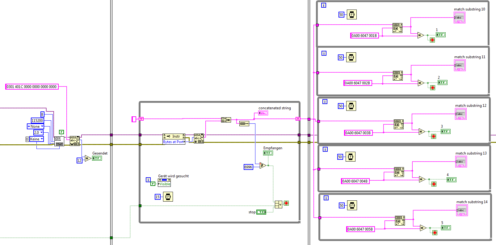

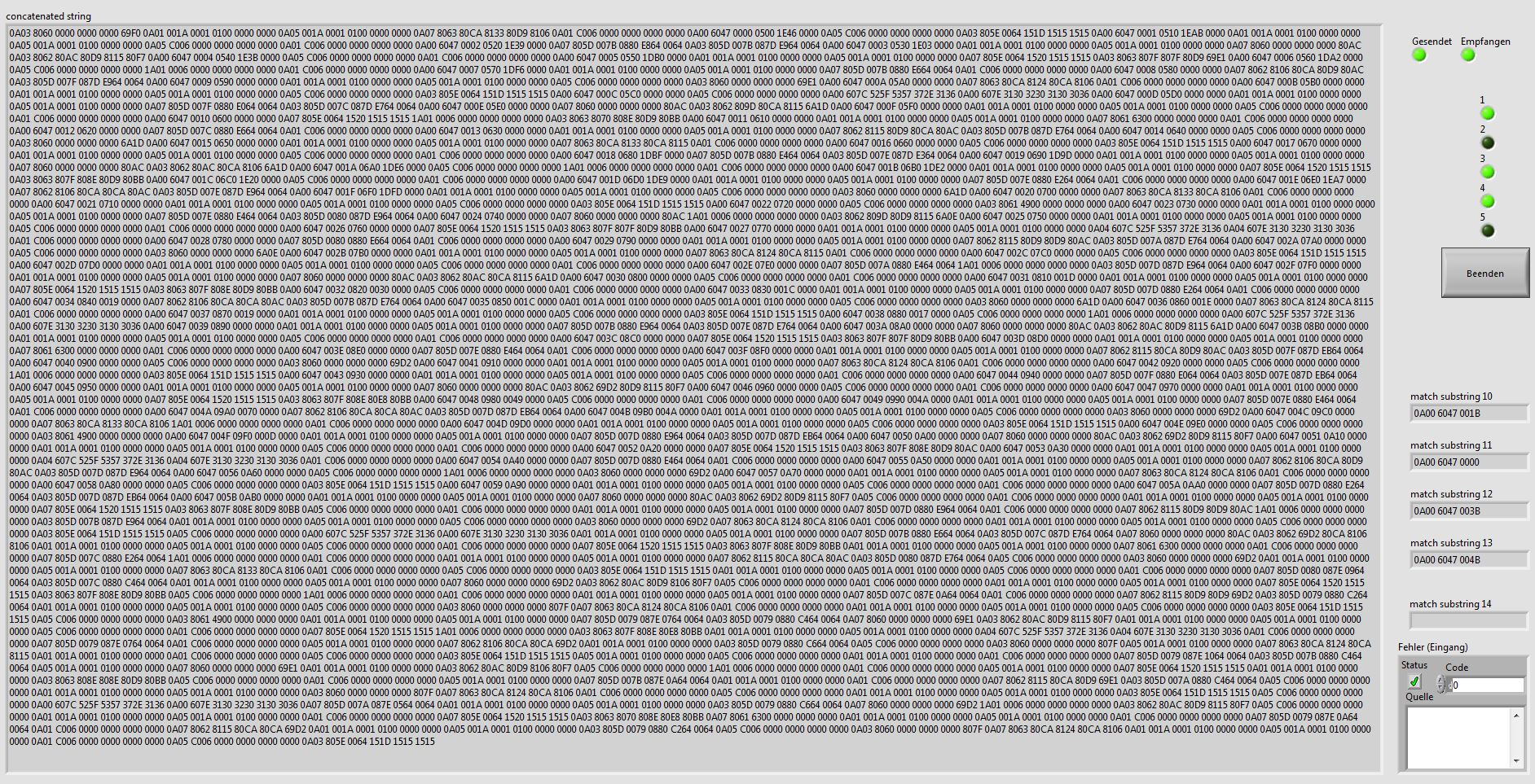

Ich empfange über eine serielle Schnittstelle mir bekannte Daten, sammle diese mit Hilfe eines Schieberegisters und wenn ich mir sicher bin alles empfangen zu haben was ich möchte, wird die Schleife beendet und der Wert der SR an meine Suchfunktion übergeben. Die angehängten Bilder zeigen eine stark vereinfachte Version, welche nur die Fehlfunktion deutlich machen sollen.
Zu finden sein soll folgendes:
0A00 6047 001B
0A00 6047 002B
0A00 6047 003B
0A00 6047 004B
0A00 6047 005B
(sämtliche Anzeigen stehen auf "HEX Display")
Diese Phrasen befinden sich nachweislich alle im Schieberegister, jedoch wird immer nur ...1B, ...3B und ...4B gefunden. Habe auch schon nur nach ...2B zu suchen, aber ohne Erfolg.
Ich bin mit meinem Latain am Ende, kann mir jemand helfen?
LabVIEW 2016
15.10.2013, 08:47
Beiträge: 17.498
RE: Match Patter (Muster suchen) funktioniert nicht immer
Hallo HIMI,
probiere das hier mal aus:
Das zeigt dir alle Werte an, die nach einem "0A006047" gefunden werden.
Hintergrundinfo: $2B ist das ESCAPE-Zeichen. Wenn du dieses mit MatchPattern suchen lässt, kann es zu "Querwirkungen" kommen. Das steht zwar nicht direkt in der Kontexthilfe, dafür aber der Hinweis, beliebige Zeichen per \xx suchen zu lassen...
