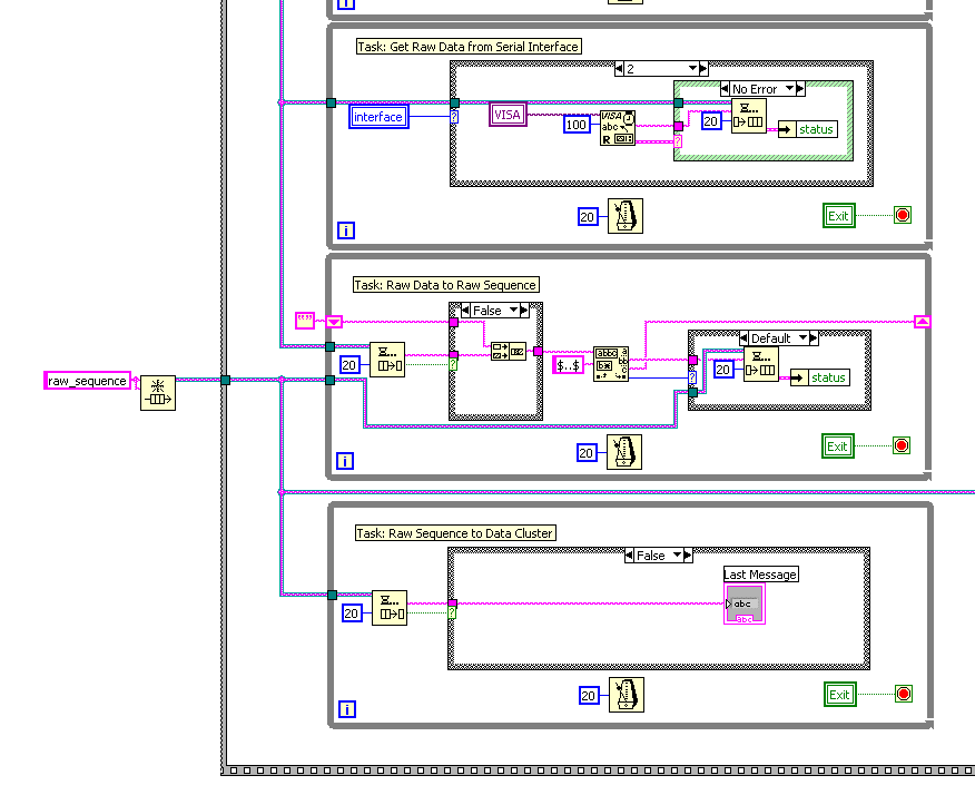

Ich habe einen String, der mit '$' anfängt und mit <CR><LF> endet. Jetzt will ich mit Match Pattern diesen String parsen. So will ich Regular Expression so definieren dass der String zwischen zwei '$'-Zeichen als Match Substring ausgegeben wird.

Hier ein Screenshot zum Verständnis,

Hi Eugen,
reicht dir das:
[~$]+ - liefert die erste Zeichenkette zwischen zwei "$"-Zeichen
Oliver
