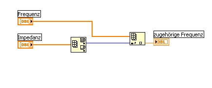

hallo!
ich stehe vor feolgendem problem: ich habe eine impedanzmessung, bei dir ich drei strings bekomme: einen mit den frequenzwerten und zwei mit spannungswerten, die dann eben zur impedanz umgerechnet werden. am ende wird das dann in ein diagramm gezeichnet, und der max. wert ausgegeben.
mein problem is nun, das ich die dazugehörige frequenz benöige und nicht weiß, wie ich mir diese ausgeben lassen kann. Dry
hoffe auf eure hilfe
lg stephan

Wenn Du die Frequenz zum Maximum suchen willst, kannst Du das über das Array Min/Max machen. Das VI gibt auch die Position des Wertes im Array aus, mit der Position kannst Du dann in die Frequenzpunkttabelle gehen und den Wert über Index Array raussuchen lassen.
Die Frequenzliste und Real- und Imaginärteil (oder r und theta) hast Du ja denke ich schon von String in Double umgewandelt, dann kannst Du direkt das Min- und Max-Suchen anwenden.

juhu, juhu, juhu!!
es funktioniert wieder einmal alles zur vollsten zufridenheit!! TippenRolleyes
thx, lg stephan
