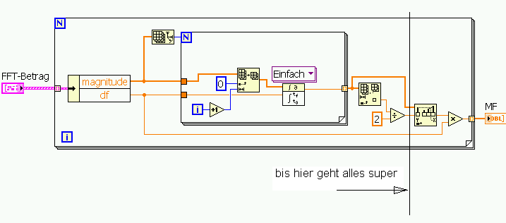

ich bin dabei meinen ExpressVI-belasteten Code durch "richtigen" Code zu ersetzten. Beim Berechnen der Medianfrequenz komme ich einfach nicht drauf was der Fehler ist. Alles passt bis zum VI "Schwellwert (1D-Array)". Die Eingänge "Array" und "Schwellwert y" werden mit plausiblen Werten gefüttert; das VI spuckt aber immer 0 aus.

Edit: Das VI aus Wahrscheinlichkeit & Statistik kann ich nicht benutzen, weil das was anderes ist. Gesucht ist die Frequenz die das Spektrum in 2 gleich große Teile teilt.

Könntest du mal ein Bsp hochladen, das Daten enthält (FFT-Beitrag nicht leer)?

Hab' das Schwellwert VI eben nachgebaut und damit funktioniert alles. Komisch.

Wieso klappt das LV VI nicht?
