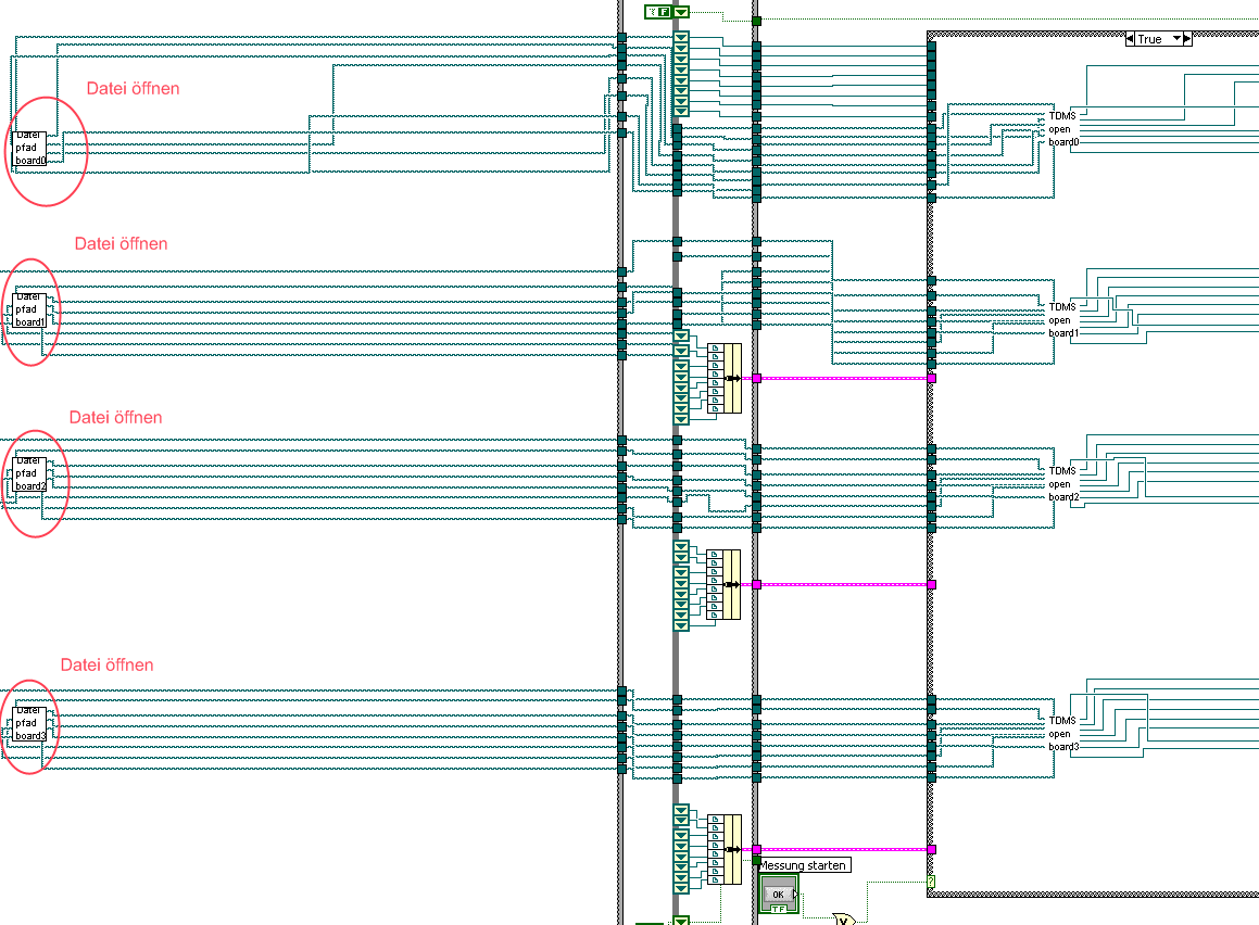

Hej,
habe ein Problem mit meiner Dateiverwaltung. Ich muss 32 Dateien öffnen und in jede Datei Daten schreiben. Nun ist das Problem, dass beim öffnen der Dateien manche einfach vergessen werden und nicht geöffnet und somit auch keine Daten in die Datei geschrieben werden. Jetzt weiß ich nicht woran das liegt...
Muss ich das eventuell irgendwie Timen, da LabVIEW ggf Probleme hat alle Dateien gleichzeitig zu öffnen?
Im Anhang befindet sich das SubVI, indem die Dateien geöffnet werden, im Screenshot ist ein Teil des Hauptprogramms zu sehen, indem das SubVI aufgerufen wird. Das SubVI ist LabVIEW 8.2.

Für mich sieht das so aus, als ob du immer die gleiche "Operation" für jede Datei durchführst.
Warum hast du das nicht mit einer for-Schleife realisiert?
Ich würde das jedenfalls so probieren.
Und noch etwas. Dein VI ist ein wenig unübersichtlich. Die ganzen Schieberegister....sind diese wirklich notwendig?

Hallo Peter,
wieso machst du das ganze nicht auf diese Art ?
zum Thema Schieberegister und Übersichtlichkeit kann ich mich meinem Vorposter anschließen ;o)

es sind einige string konstanten gar nciht verbunden:
07.tdms
06.tdms
ansonsten blick ich noch nciht so ganz was da passiert. eine schleife wäre sicherlich ganz gut

Hej,
wow das ging schnell! Ja ich weiß, übersichtlich ist das nicht, hab mir vorher zuwenig Gedanken gemacht, dass man das auch übersichtlicher machen kann und einfach drauf los verbundenWink
Danke für die vielen Tipps, das nächste mal werd ichs in ner Schleife machen, oder wenn die Motivation reicht das nochmal umändern. Habe nicht gesehen, dass die Strings nicht verbunden waren und deswegen keine Datei geöffnet wurde! Das hat das Problem gelöst.
