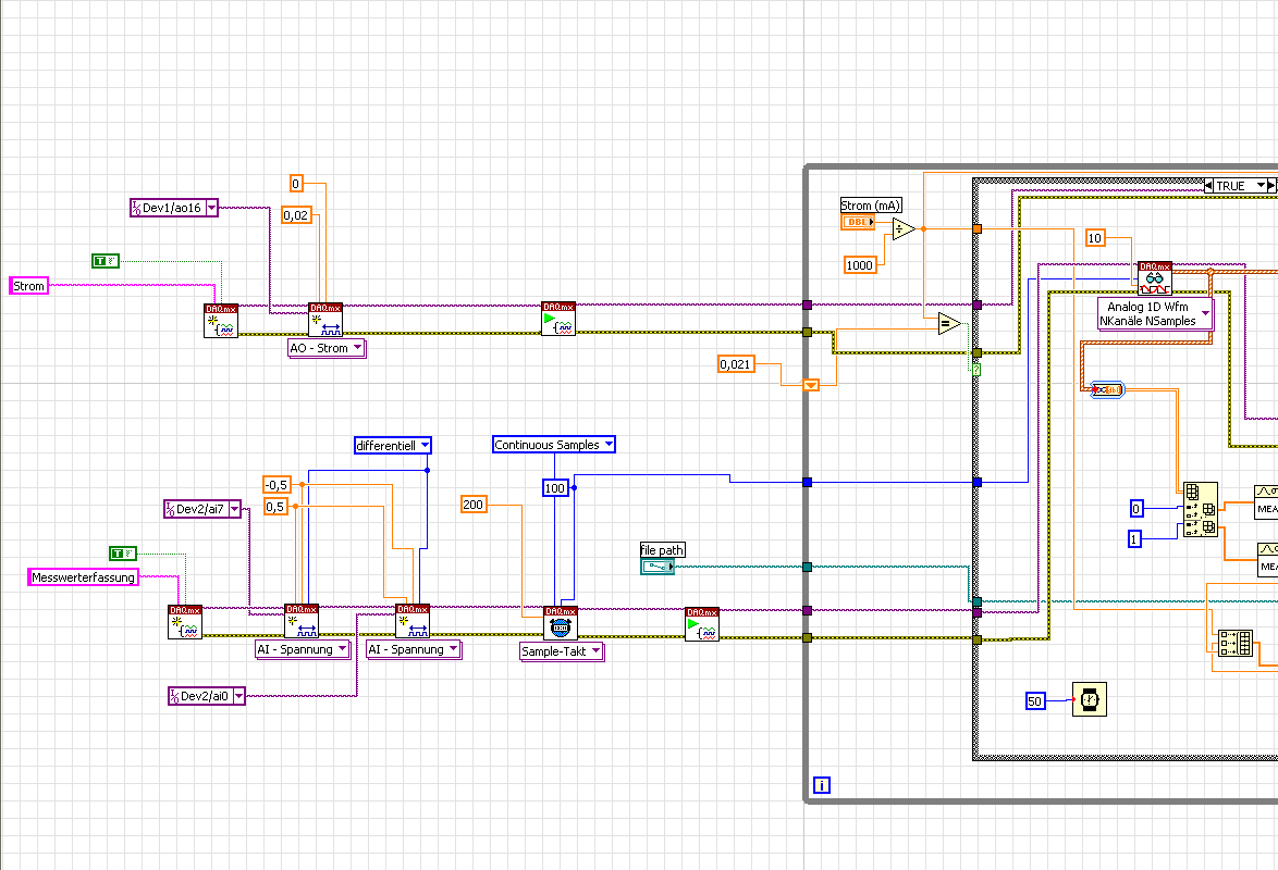

ich versuche die Spannung von zwei Thermoelementen mit Hilfe einer PCI 6259 Steckkarte zu ermitteln. Ermittle ich die Spannungsabfälle der beiden Elemtente über das Testpanel der Karte erhalte ich die richtigen Werte (0V, da kein Temperaturgradient). Messe ich hingegen beide Kanäle parallel zueinander erhalte ich auf einem Kanal immer einen Offset von ca. 18mV (probiert mit und ohne Express-Vi's). Mein LabVIEW Programm hab ich mal angehängt. Kann da wer einen Fehler entdecken? (sieht von der vielen Probiererei schon etwas wüst aus Rolleyes). Wäre für jede Hilfe dankbar.

Ich hatte vor kurzem ein ähnliches Problem. Kann sein das deine Eingangsimpedanz zu hoch ist?
Bei meiner Messkarte (PCI 6224) darf die Impedanz nicht höher als 1kOhm sein.
Habe nun vor jeden Eingang einen Impedanzwandler geschalten. Seitdem stimmen alles Messungen.
