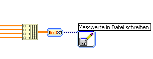

ich möchte für eine Versuchsreihe 4 verschiedene Signale (Datentyp DBL,SGL) in einer Datei abspeichern, um diese später wieder in Excel in einem gemeinsamem Diagramm anzeigen.
Ich habe es bisher mit dem Express-VI Messwerte in Datei speichern versucht, jedoch kann ich da nur ein Signal anschließen.
Hat jemand eine Idee wie ich am einfachsten 4 Signale in einer Datei speichern kann und welche Funktionen oder VI´s ich dafür benötige?

' schrieb:Hat jemand eine Idee wie ich am einfachsten 4 Signale in einer Datei speichern kann und welche Funktionen oder VI´s ich dafür benötige?
Am einfachsten geht's so:
Damit gewinnst du aber keinen Schönheitswettbewerb.
Hier ein LVF-Link wie ich es in etwa mache. (Edit: Excel versteht mit dem richtigen Plug-In auch TDMS.)
Gruß dimitri
