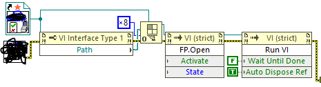

Hallöchen nach so langer Zeit,
mit viel hin und her habe ich es nun endlich geschafft alles ans laufen zu bekommen.
Am Ende gab es dann noch das Problem, dass es in der Programmierumgebung gelaufen ist und in der Exe nicht.
Auch das ist gelöst.
Welche eurer Ansätze mir da jetzt geholfen hat, kann ich nicht sagen. Auch nicht, welche ich als Lösung ansehen könnte.
Jedenfalls poste ich mal ein Bild von SubVI Aufruf. Weiter ist die Reentrante Einstellung im SubVI wichtig.
Ich kann das Main VI schließen ohne, dass das SubVi davon betroffen ist und andersherum. Ich kann viele SubVI clone erstellen, welche unabhängig voneinader laufen.
Das MainVI kann nicht erneut geöffnet werden, solange noch ein Clone geöffnet ist, wesshalb man in meinem Programm das Main VI nicht schließen kann bevor alle SubVIs (Clone) geschlossen sind.
Für Zeitkritische Anwendungen ist dies aber glaub ich nicht geeignet. Für meine reicht es.
Danke für eure Vorschläge und eure Erklärungen Smile
