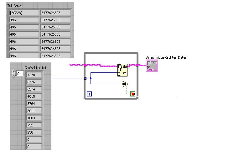

Es ist zum Haare ausreißen. Ich habe ein simples Problem. Ich möchte mehrere Zeilen nacheinander aus einem 2D-Array mit Messwerten herauslöschen. Damit es nicht den Zeilenindex verschiebt, habe ich die heraus zu löschenden Zeilen umgekehrt angeordnet und in einem Array gespeichert. Nun sollen diese Zeilen aus dem 2D-String-Array gelöscht werden.
Im Ergebnis wird nur eine einzige Zeile gelöscht. Woran hängts?
In mehrfachen Threads funktioniert es. Was ist der Fehler?
vllt das Freitag ist 2hands
Danke für die Unterstützung!!

Shift-Register verwenden! THINK Dataflow!
vgl. Screenshot aus Beitrag #2

THINK DATAFLOW!
Manchmal soll es ja auch helfen, den DATAFLOW mittels Sonden/zusätzlichen Anzeigen und Highlight-Debugging zu überwachen…

Hallo Jan,
in etwas ausführlicherer Form:
Du löschst aus deinem 2D-Array im 1. Durchlauf eine Zeile und beziehst dich im nächsten Durchlauf wieder auf dein Ur-Array, also nicht auf das Array, aus dem du gerade eine Zeile gelöscht hast. Das kannst du natürlich treiben, bis du schwarz wirst - am Ende wird immer nur dein Ur-Array herauskommen, bei dem die zuletzt gelöschte Zeile fehlt.
--> Deshalb einfach die Ein-/Ausgangstunnel deines Eingangsarrays durch ShiftRegister ersetzen und gut is´
Gruß, Marko
