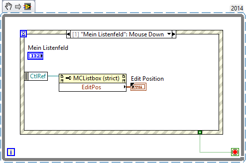

Wie würde das mit dem Position abfragen funktionieren?
Denn damit lässt sich bestimmt mein nächster Schritt auch bearbeiten. Ich möcht eine Zeile markieren, und diese über einen Button entfernen?!

So kommst du an die Zellen-Information.

Vielen Dank, bin heute wieder ein ganze Stück weit gekommen!
