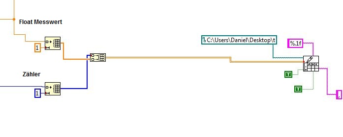

ich würde gerne Messdaten die im Double Format vorliegen zusammen mit einem Zähler in eine Tabelle schreiben. Dies klappt soweit auch nur die Nachkommastelle des Messwertes wird nicht beachtet. Aus den beiden Werten wird jeweils ein 1D Array initialisiert und dann zu einem 2D-Array zusammengefasst.
Welche Konvertierung mache ich falsch?

Hallo daniel,
du verwendest ein Komma als Trennzeichen zwischen den Werten und ein Komma als Dezimaltrennzeichen. Das wird irgendwann zu Problemen führen...
- Verwende das in Deutsch-Excel übliche Semikolon (oder den voreingestellten Tab) als Trennzeichen.
- Du gibst einen Formatstring "%.1f" vor. Damit wird lt. Hilfe auch nur eine Nachkommastelle geschrieben...

Das Problem der Nachkommastelle lag am falschen Datentyp, ich hatte gedacht mit %.1f hätte sich der Datentyp automatisch auf double umgestellt dies musste aber noch im Menü geändert werden.
Deine Bemerkungen bezüglich Trennung werde ich umsetzen.
