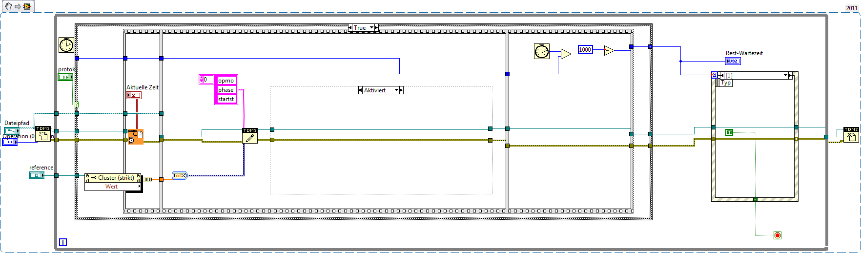

(28.08.2012 08:24 )gm-axion schrieb:  Hallo,
okay das bringt schon ein paar Millisekunden und ist übersichtlicher, danke!
Das Hauptproblem scheint nun tatsächlich die ständig wachsende Index Datei zu sein. Leider zeigt das Defragmentieren keinerlei Wirkung bei mir, im Gegenteil:
Sobald ich im Case True von "zeit verstrichen" schließe, defragmentiere und wieder öffne braucht meine Schleife auch mehr als eine Sekunde...
Das kann dich nicht so schwer sein, wie ich mir das hier mache Blink
Hallo Jonas,
wie groß ist die TDMS-Datei denn in dem aktuellen Fall und zeig doch mal bitte wie Du das umgesetzt hast. (Screenshot Blockdiagramm
oder am besten LV2010 *.vi.)
Ralf

also ich habe jetzt einfach das Entleeren weggelassen. Die TDMS wird in regelmäßigen Abständen automatisch aus dem Puffer in die Datei geschrieben. Ich komme auf konstante Abarbeitungszeiten von 1ms und es scheint keine Probleme zu geben. Stabiler Durchlauf von 21h, Dateigröße beträgt knapp 85 MB.
Anbei einmal ein Screenshot und das VI bzw. das Projekt
2.0 .rar  alkaline_electrolyzer.rar (Größe: 116,73 KB / Downloads: 144)
