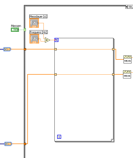

ich habe noch immer mein "altes" Problem.
Also ich habe 2 Kanäle die mit jeweils 1kHz Abtastrate aber unterschiedlicher Spample-Anzahl. Das ist aber vielleicht nicht so wichtig, denn ich brauche einfach nur nach z.B. 30 Sekunden einen Mittelwert von jedem Kanal.
Versucht habe ich es auf folgende Art im Bild, allerdings glaube ich, dass die For-Schleife nicht so richtig die Funktion hat, die es haben sollte, denn davor ist eine Case-Struktur und die über eine "Latch-Taster" einmalig betätigt wird.
Gedacht habe ich es mir so, dass der Taster einmalig den "Weg" frei gibt, so dass ein Mittelwert aus den ganzen Arrays gebildet wird, die in der For-Schleife entstehen sollen und später in eine txt-Datei geschrieben werden.
Ich habe aber das gefühl, dass er nur einmal die Schleife ausführt. Falls noch was falsch sein sollte an der Umsetzung im Bezug zum Vorhaben, bitte auch sagen =)

Im Prinzip muss ich irgendwie alle ausgegebenen Werte der For-Schleife addieren und durch die Anzahl N teilen, stattdessen mittelt mir das VI "mean" immer nur die einzelnen Arrays aus jedem Durchgang wie es scheint.
Ich brauche aber halt nur einen einzigen Mittelwert nach allen Durchläufen, welches einmalig in die darauffolgende Datei geschrieben wird - wie kann ich das machen ?

ich versteh nicht so Recht, was du willst und vorallem nicht, woran es scheitert.
' schrieb:Hallo !
- Wenn du zwei idente Sampleraten hast und 2 idente Messzeiten, dann hast du auch idente Sample Anzahl. GarantiertWink
- Die For Schleife im Screenshot macht genau gar nichts.
- In deinem Screenshot erkennt man leider nicht, wie du die Daten aufnimmst. Eine Samplerate von 1kHz heißt ja nicht, dass du alle Millisekunden einen Wert bekommst. Vielmehr bekommst du weniger oft einen Array an Werten. Jetzt wäre es halt interessant zu wissen, wie oft, wie viele?
Prinzipiell ist Mittelwert bilden ja nicht so schwer. Auch das Aufnehmen der Datenpunkte sollten wir hinbekommen. Lade doch mal das Vi hoch, oder mach einen aussagekräftigeren Screenshot.
Generelles Prinzip:
- Schleife, die Daten aufnimmt. (alle Sekunden in etwa würd ich sagen, aber prinzipiell ist das variabel)
- Über Daten mitteln und Mittelwert mit Schieberegister mitziehen
- Nach 30 Sekunden über alle Mittelwerte mitteln.
Was du auch probieren kannst, falls deine Messkarte soviele Daten im Buffer halten kann. Lie doch einfach nur einmal nach 30 Sekunden alle Daten aus (30k Samples bei 1kHz SR) und mittle über den einen Array, den du dann hast.

Also du hast da ganz grundsätzlich noch Einiges nicht verstanden, wie LV arbeitet.
Die Daten "fließen" immer entlang der Leitungen. Jeden Schleifendurchgang (While-Schleife) liefert dir dein DAQ 100 Messpunkte. Diese Messpunkte stecken in den blauen Drähten. Daraus bildest du ja dann den Mittelwert.
Deine For Schleife arbeitet jetzt immer nur mit diesem einen Mittelwert. Dieser liegt ja alleine am Eingang! Wenn du über mehrere Mittelwerte messen willst, musst du schon auch mehrere Messungen durchführen.
Sieh dir doch bitte die Beispiele im Example Finder zur Datenerfassung durch. Ich darf dich sicher auch hierauf hinweisen: http://www.LabVIEWportal.eu/de
Ich rate dir wirklich dich zuerst mit der Funktionsweise von LV zu befassen.

Naja, aber wenn selbst die For-Schleige ständig mit dem selben Wert arbeitet, addiere ich quasi immer den selben Wert 30 mal an und teile es meines Wissens nach nach der For-Schleife wieder durch 30 .. stattdessen bekomme ich ein sehr großen Messwert danach in die txt-Datei geschrieben - warum ?
Ich schau mir dann bei Gelegenheit die Tutorials durch.

So wie deine For Schleife jetzt ist addiert sie nicht jeden Durchlauf den Eingangswert hinzu, sondern den Wert des vorherigen Durchlaufs. Schalte doch mal das Lämpchen (Oben neben Stop Button) im Blockdiagramm an und schau zu, was passiert.
Ich habe dir auf die schnelle jetzt noch ein Beispiel aus dem ExampleFinder modifiziert und eine Mittelwertbildung eingefügt. Vielleicht kannst du damit ja was anfangen.
