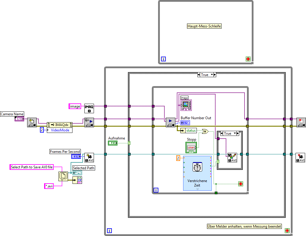

Du brauchst tatsächlich eine zweite while-Schleife, die zeitgleich mit deiner Mess-Schleife gestartet wird.
In dieser Schleife liegt eine Case-Struktur die im Aufnahme-Fall eine Weitere while-Schleife beinhaltet. In dieser Schleife liegt deine Eigentliche Aufnahme.
Um die parallele Schleife zu Steuern, würde ich Melder verwenden(sofern du nach Beendigung der Messung auch die Aufnahme beenden willst).
Anbei ein Screenshot von meiner Idee.

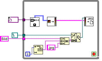

warum Speicherst du das Video nicht in der gleichen Schleife wie du das Bild anzeigst? Bestimmt weil du keine Diashow in der Anzeige haben willst, richtig?! Ich würde es sonst auch mal mit dem Snap-VI für die Bilderfassung probieren.
Wenn du das Kamerabild einfach als Jpg speichern willst habe ich dir als Beispiel ein Screenshot angehängt. Ist eigentlich recht einfach, aber vllt. geht es noch direkter...

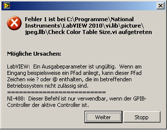

2. Das VI ''JPEG-Datei schreiben'' bringt mir immer einen Fehler (siehe Screenshot). Den Dateipfad habe ich so einfach wie möglich gehalten, aber irgendwie meckert er da rum. Muss ich als Dateipfad eigentlich einen Pfad plus eine bestehende JPEG Datei auswählen, die dann überschrieben wird oder langt einfach ein leerer Ornder? Tut mir Leid, ich komme da nicht mehr weiter... Mach ich irgendwas komplett falsch?

Ok, dein Kamerabild ist also ein Farbbild...ergo musst du aus den Color Utilities das IMAQ ColorImageToArray verwenden, dann erhälts du ein 32bit Array. Dein VI funktioniert so wie du es hochgeladen hast also nicht.
Warum hast du das speichern der Bilder nicht so gelassen, wie ich es vorgeschlagen hab? Verwende doch weiterhin das BuildPath, damit sollte das funktionieren. Oberer Eingang bekommt dann den Pfad vom Speicherort und unten hängst du den Dateinamen an (z.B. Bild+Nr+.jpg). Damit müsste es gehen.

Pfade sollte man schon korrekt bauen:
Und wenn man da eine Fehlermeldung bekommt, sollte man als erstes den benutzten Pfad überprüfen!

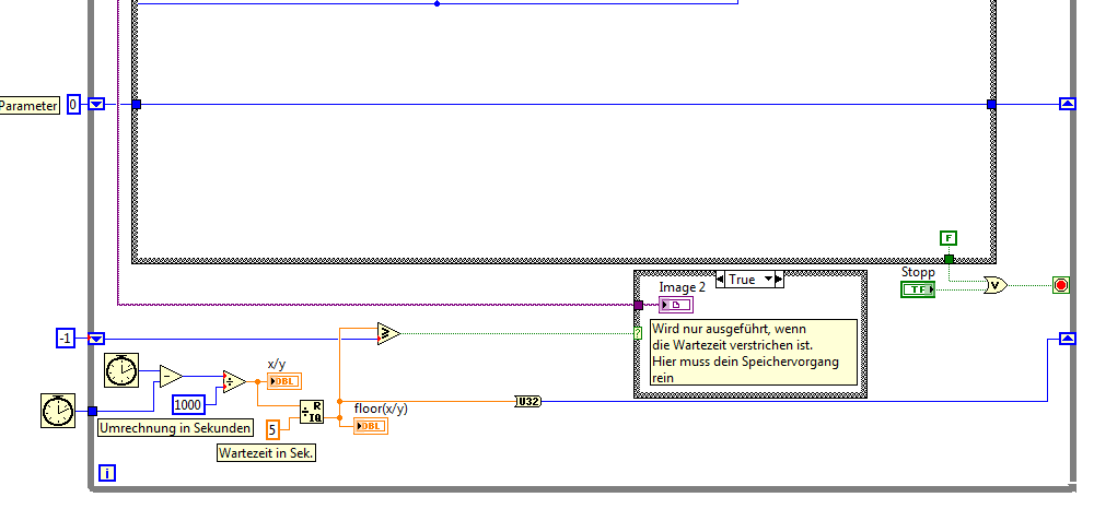

Ich hab mich nochmal deiner Problematik auseinander gesetzt ein Bild alle paar Sekunden anzuzeigen/zu speichern.
Du kannst dir aus Timerwerten einen Trigger zusammenbauen, der Quasi alle x Sekunden auf TRUE springt. Ich hab dir mal ein Bild angehängt...
Ist mit Sicherheit keine besonders schöne Lösung, aber funktional ist sie (zumindest für die Anzeige).
Für dich relevant ist nur die Berechnung unten links in der Schleife. Das Schieberegister hab ich mit -1 initialisiert, damit das erste Bild auch aufgenommen wird. Der geneigte Leser wird jedoch feststellen, dass das völliger Blödsinn ist, da die -1 ja in U32 gewandelt wirdWacko. Somit wird doch nicht das erste Bild aufgezeichnet, was ja eigentlich auch blöd wäre, weil beim ersten Schleifendurchlauf (zumindest in meiner State Machine) noch kein Bild da ist...
Noch ein Fehler gefunden: GrößerGleich ist natürlich auch Quatsch...
Bin heut morgen noch nicht ganz auf der Höhe...Confused
