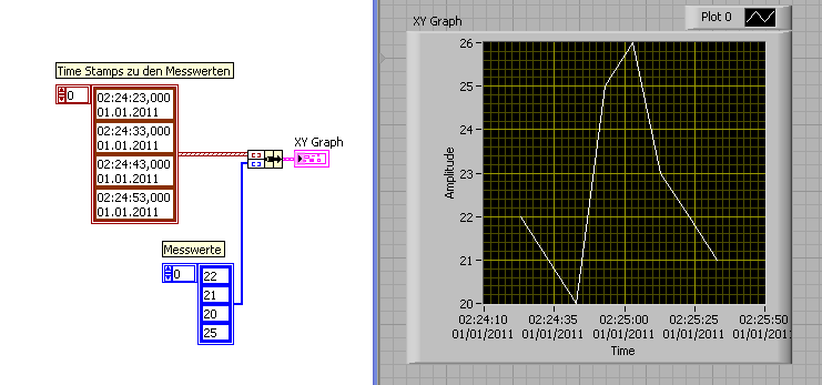

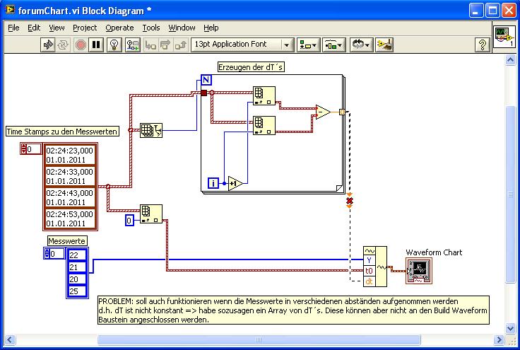

Ich möchte Messwerte in einem chart/graph darstellen. Ich habe zu jedem Messwert einen Time Stamp. Wie kann ich diese jetzt gemeinsam anzeigen?
Habe ein vi und dessen screenshot zur genaueren erläuterung angehängt
danke für hilfe
lg
2009 .vi  forumChart.vi (Größe: 9,84 KB / Downloads: 178)

für unterschiedliche dt's verwende ich immer einen XY-Graph Smile

bei mir werden die time stamps im diagramm als sekunden angezeigt und nicht wie bei dir nach datum und uhrzeit. wie kann man das umstellen/anpassen?

Na sicher. Einfach im Frontpanel mittels eines Rechtsklicks auf den Graphen»Properties. Dort unter Display Format die Zeit so formatieren, wie sie angezeigt werden soll.
