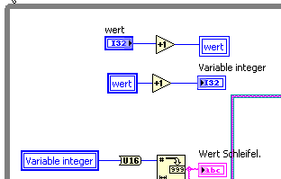

Zähler? Dieses Konstrukt hier?
Gleich 2x Race Condition par excellence...
Und wenn ich mir Screenshot 1 genauer anschaue, was ist denn da los?
In einer überflüssigen While-Schleife wird eine Queue angefordert und ein Element reingeschrieben, nur um es nach Beendigung der Schleife per Dequeue wieder auszulesen und die Queue wieder zu schließen. Da gibt es gleich 2 Hmm Hmm Wink
Wenn dieser Screenshot in einer Schleife läuft, dann ist auch zu empfehlen, das Obtain Notifier, welches dann noch kommt, nur 1x vor Beginn der Schleife zu machen. Es könnte dir ansonsten passieren, dass dir der Speicher wegläuft.

Moin,
Blush japs genau dieses wilde, unelegante Bastelkonstrukt was auf einmal lief.
Ich muss mich da heute eh nochmal hinterklemmen. Danke.
