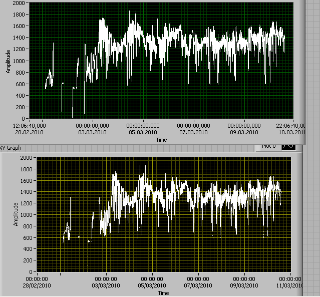

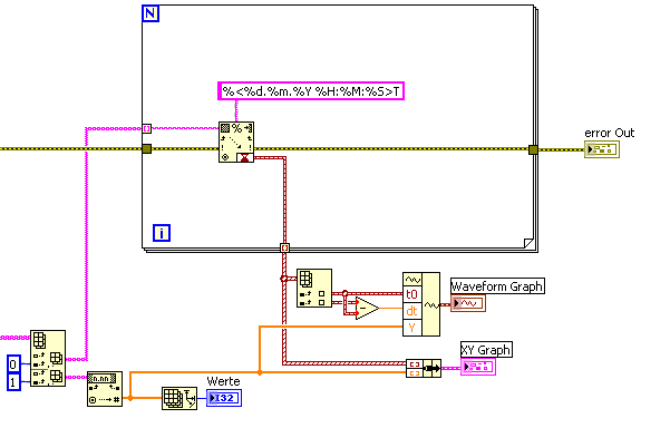

Eigentlich simpel. Werte, gemischt mit NaN's mit einem Zeitstempel in einen Graphen stellen... nur geht das nicht - eigentlich habe ich das schon öfter gemacht....?
LV2009f3
Bitte um einen Hinweis was ich da verbrochen habe

Wieso baust du einen Waveform Graphen zusammen, der aus > 13000 Plots besteht?
Wenn ich richtig verstehe, willst du einen Plot haben?!
2 Lösungen biete ich:
1. Nur einen Plot für den Waveform-Graphen erstellen (Voraussetzung: dt ist konstant, bei dir gegeben). In diesem Fall langt es natürlich, die ersten beiden Zeitstempel von String in Zeitstempel zu wandeln.
2. XY-Graph verwenden
Ergebnis:

Nicht äquidistante Daten (- darunter fallen alle Daten, bei denen jeder Datenpunkt einen individuellen Zeitstempel hat -) lassen sich außer mit dem XY-Graph nur mit dem Signalverlaufsdiagramm darstellen. Das dazu passende Eingabeformat hast Du richtig gewählt, aber dann eben einen Signalverlausfsgraph angeschlossen. Was mich wundert: Daß LV nicht dagegen laut protestiert. Eigentlich wäre da eine Fehlermeldung fällig.

Danke & ich bin Glücklich mit der Lösung. Für mich zusammengefasst:Unregelmäßige Messpunkte mit XY oder mit einer Chart darstellen.
Ist das so richtig?
Gottfried
12.03.2010, 10:56
Messwerte mit Zeitstempel
Ja, und wenn man mal mehrere Plots in einem Diagramm/Graphen einbezieht, dann ist mein Erkenntnisstand der:
a) Jeder Datenpunkt mit eigenem Zeitstempel, jeder Plot hat andere Zeitstempel, jeder Plot hat unterschiedliche Länge: XY-Graph
b) Die Datenpunkte eines Plots haben eigene, monoton ansteigende Zeitstempel, die Zeitstempel für mehrere Plots sind aber alle gleich und (- als logische Folge -) die Plots haben alle gleiche Länge: Signalverlaufsdiagramm.
c) Die Daten eines Plots haben konstantes dt, aber die dt und t0 der Plots sind unterschiedlich und die Plots haben unterschiedliche Länge: Signalverlaufsgraph.
Man sieht, daß man nicht immer gleich den XY-.Graph nehmen muß - obwohl da nichts grundsätzlich dagegen spricht.
Gruß Ludwig
