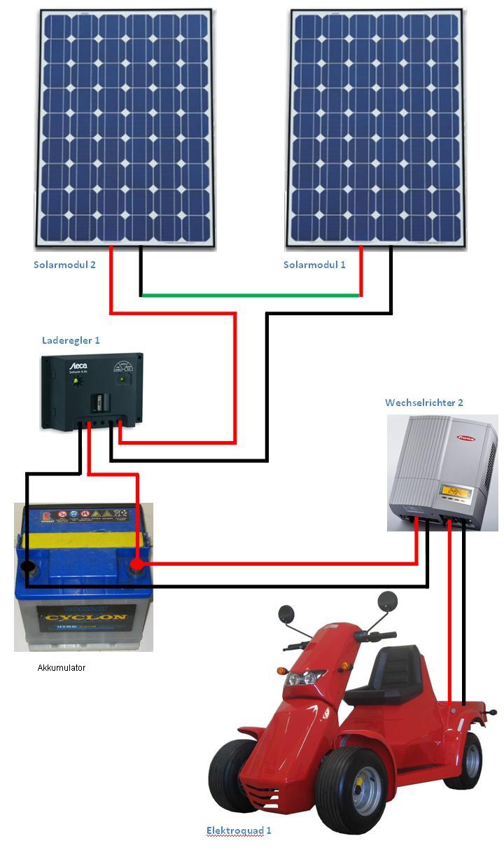

Ich bin ein Laie was die praktische Anwendung von LabVIEW betrifft. Im Zuge meiner Diplomarbeit sollte ich nun aber eine Leistungsmessung an einer Photovoltaikanlage durchführen (Aufbau der Anlage im Anhang). Könntet ihr mir bitte dabei ein paar Tipps geben? Welche Hardware brauche ich dazu?
Vielen Dank im Voraus!
LG chris

Hast Du genauere Daten, was die Anlage so liefert (Spannung,...)?
Wahrscheinlich musst Du eine Schaltung mit Leistungselektronik davorschalten, die Dir das Signal auf ein Messsignal verkleinert und dann kannst Du es mit einer DAQ-Karte von NI erfassen.

Die Anlage liefert maximal eine Spannung von 80V und einen Strom von 10A. Meinst du einen Messwandler?

Von NI gibt's Karten für 100 V und manche für 300 V, aber damit Du da nichts falsch machst, würde ich mal mit NI telefonieren.
Ansonsten musst Du Dir selbst was bauen.

Hast du schon irgendwelche NI Hardware?
Wie genau muss es denn sein? Wie hoch ist dein Budget?
Die guenstigste Loesung waere evtl. das hier:
NI USB 6008
kombiniert mit einem (hochohmigen) 1 zu 3 Spannungsteiler parallel zu deiner Spannungsquelle, der dir die Spannung auf 0-20 Volt teilt. Dann kannst du diese messen.
Und dann noch z.B. einen parallelen 0.01 milliOhm Shunt-Widerstand zur Umwandlung des Stroms in eine messbare Spannung. Dieser nimmt halt dann max 1 Watt Leistung auf.
Shunt bei Conrad
5 Euro fuer Bauteile + die verhaeltnismaessig billige USB Messkarte.
Nur ein Vorschlag, nur Theorie.
edit:
Schwachpunkte sind definitiv die geringe Aufloesung der Messkarte fuer die Strommessung (denn hier entsprechen 0 - 0.1 V = 0 - 10 A - bei 12 bit sind das nur ca 20 Stufen fuer den Strom)
Das koennte man durch einen hochohmigeren Widerstand auf Kosten von mehr Verlustleistung hinbiegen - oder durch die USB 6009 Karte mit 14 bit. Da haette man dann immerhin 'schon' 100 Stufen. Am besten waere beidesSmile
Ein andere Schwachpunkt waere der Spannungsteiler im Fall von Nutzlast. Da muss man dann wahrscheinlich eine OPV Loesung verwenden. Gibts aber schon welche fertig zum Kaufen.

Zitat:Ein andere Schwachpunkt waere der Spannungsteiler im Fall von Nutzlast. Da muss man dann wahrscheinlich eine OPV Loesung verwenden. Gibts aber schon welche fertig zum Kaufen.
Das war Quatsch von mir. Du belastest ja nicht den Spannungsteiler sondern die Quelle. Also das ist dann doch kein Problem
